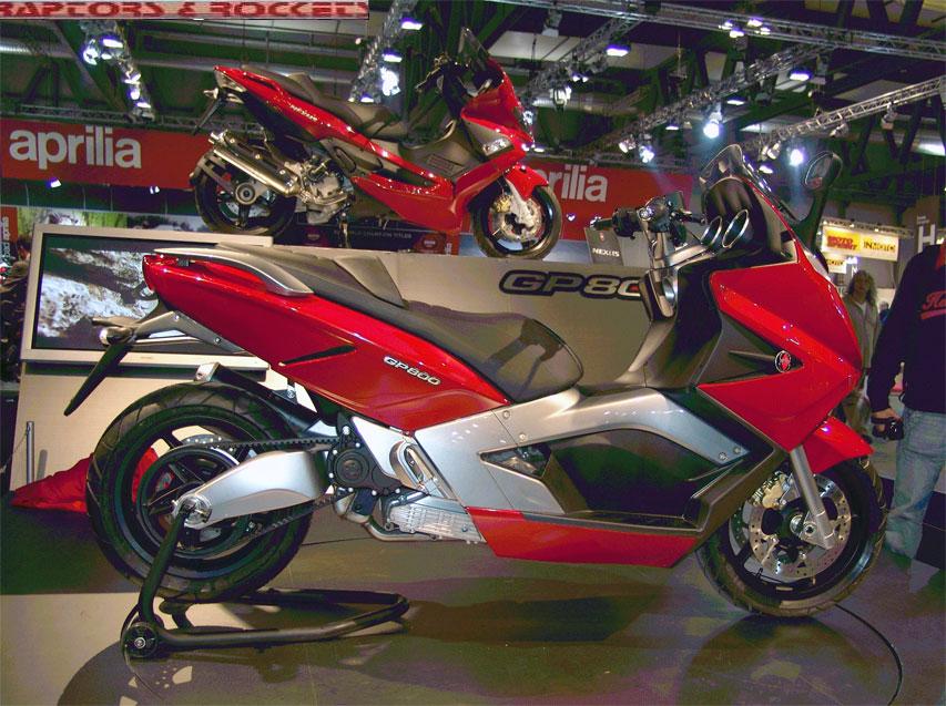

Ah encontre esta foto en la que se ve que lleva correa dentada en vez de cadena.........
