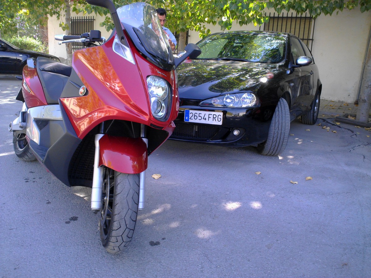

Hola compañeros Geperos, pues eso que acabo de recoger esta mañana mi maquina con la revisión realizada de los 20.000 klm. que por motivos obvios de dinero no he podido hacerla antes, por lo que se ha medido casi en los 22.000...  bueno... os subo unas fotos y la factura con algún descuento "especial"  que me hacen los profesionales de RR Motos de Granada, y opinad vosotros mismos, lo que si ha sido una sorpresa para mi ha sido la correa de embrague/variador, que me la estuvo enseñando el mecánico y estaba intacta, bueno  que me dijo que por los menos dos revisiones mas me aguantaría sin problemas,  Shocked  mientras por otro lado si le han sustituido los rodillos por que estaban "cuadrados", pues yo pensaba que no estarían tan mal..., uno de los síntomas del rodillo gastado es comprobar la aceleración progresiva de la moto desde 0 klm. hasta arriba y no notes ningún "bache" ¿no? pues eso; que el mecánico me respondió que tiene tanto motor y fuerza que apenas lo notas... , en cuanto a la transmisión por cadena, que la tengo bien cuidada  y puede llegar hasta 40.000 klm. sin sustituirla, eso si; cuidándola bien claro está...  por lo demás las "fotillos" hablan por si solas....
Pinchar sobre la imagen para ver detalles de la factura
Así estaba mi maquina, desmontada....  Shocked
Lavada, engrasada, y "guardadita" y preparada para hacer kilómetros....
Salu2....  Cool
