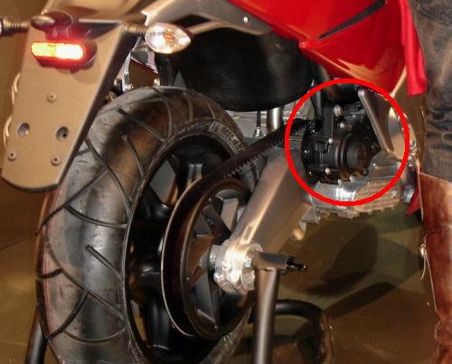

Juanjo, ese cacharo es un reductor no un inversor, ya te lo dije el dia que quedamos en la plaza de los colorines, y este cacharro ademas de reducir los giros del eje de salida proviniente del embrague centrifugo, sirve de prolonga, es decir si os fijais en la foto la salida de este eje mencionado hasta mas hacia centro y la correa seria demasiado larga rozando en el basculante, con este reductor prolongador el piñon de ataque comienza desde el eje del basculante evitando asi el roze de la correa con el basculante, he de decir que tambien es mas corta la correa que nuestra queridisima cadena que si que va mas adentro, aunque tambien lleva un reductor que engrana con el eje del embrague, este ultimo va bañado en aceite y instala un reten gualdapolvos que es el famoso en el que varias gp's le has salido defectuoso, bueno despues del tocho creo que he sido claro con la explicacion. Saludos
