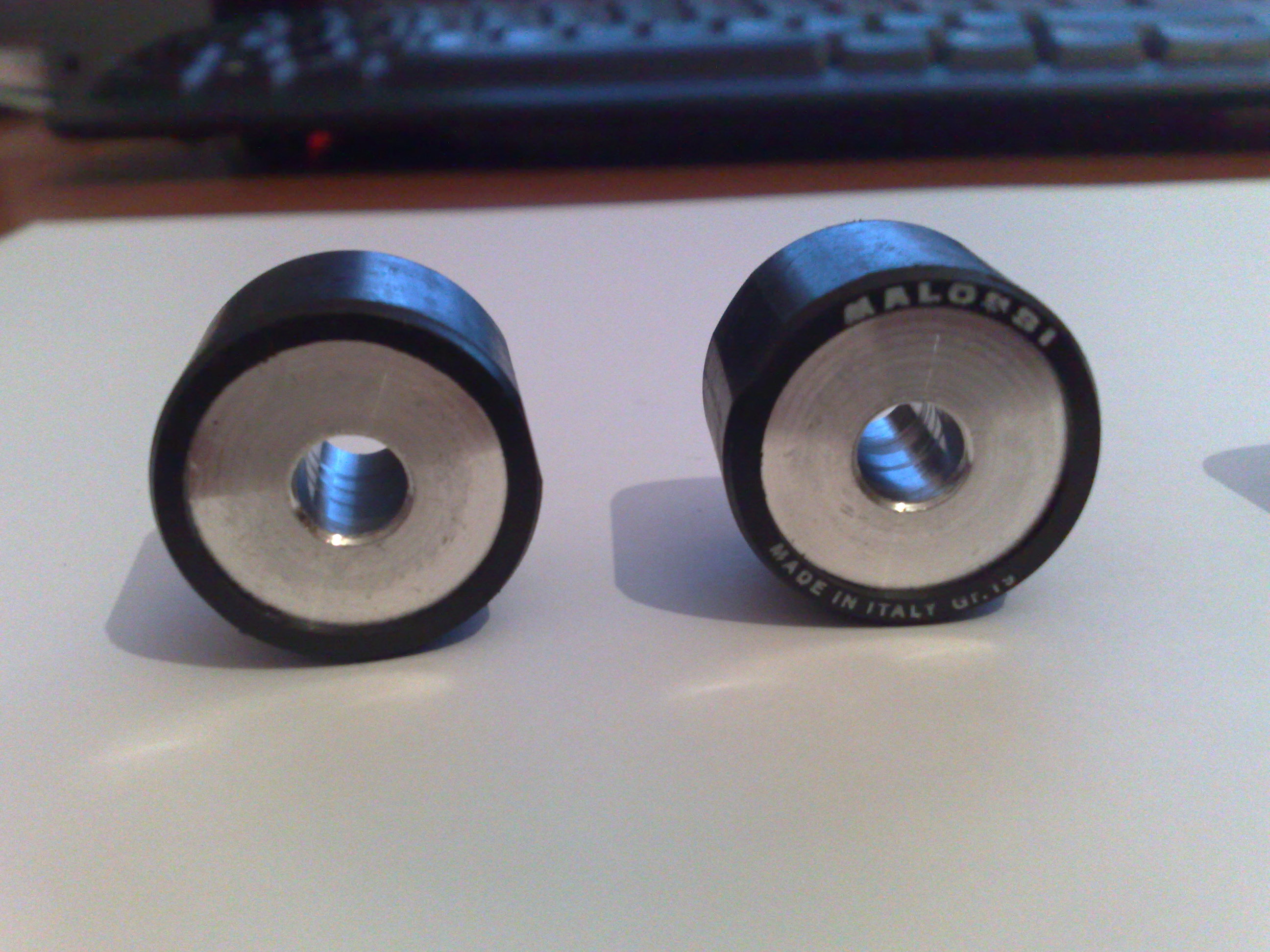

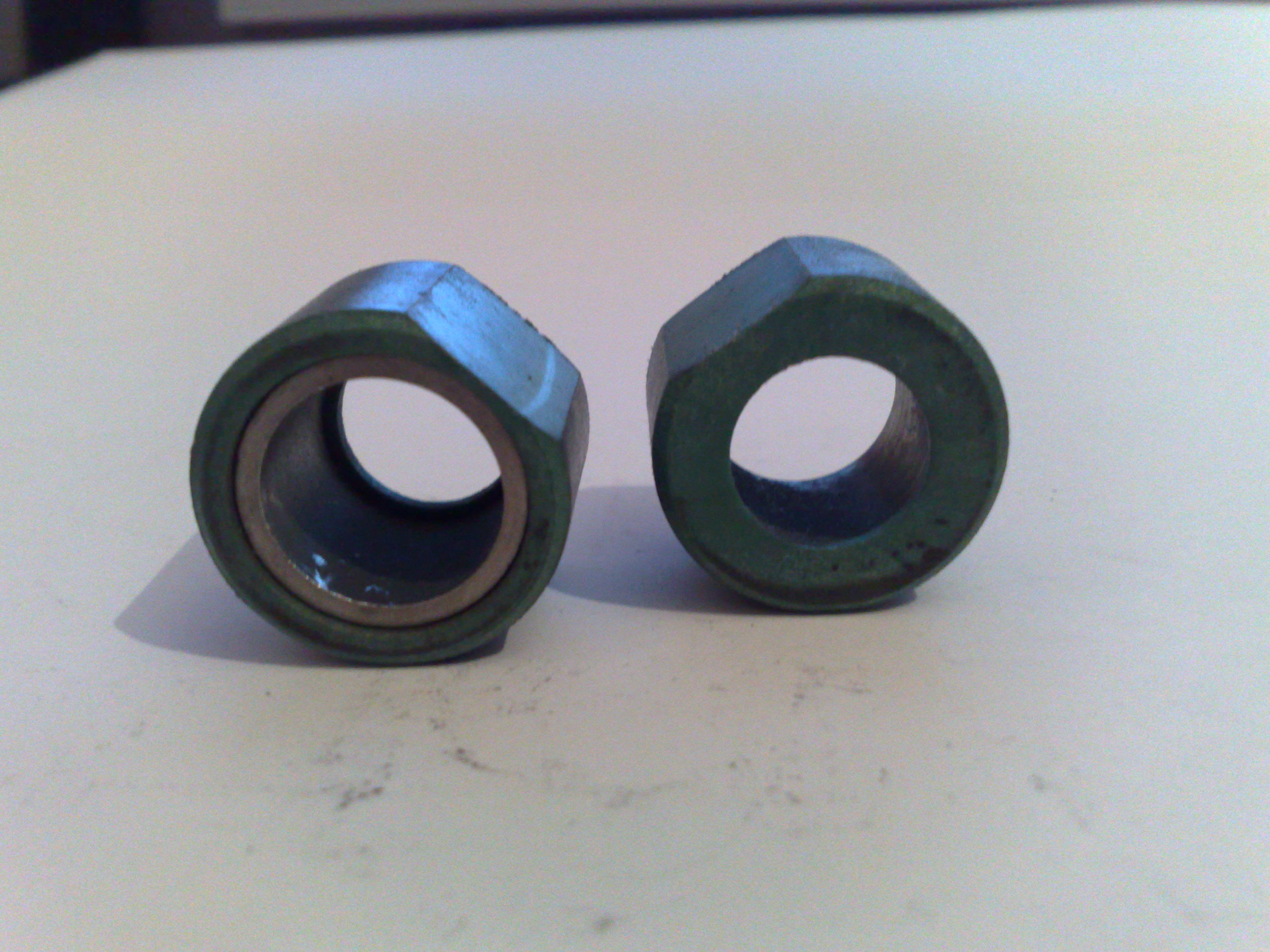

Hola normalmente los rodillos segun la composicon de los que estan fabricados duran unos 10000Km depende la moto el desgaste es de forma cuadrados y en otras motos es de forma circular por lo tanto no se notan el desgaste pero si que gastan.Saludos

Hola, que te parece si te digo que ni ruedan ni deslizan, simplemente empujan al plato de rampas de ahi su forma cuadrada, imaginaros si esta moto siempre rodara al maximo, que duraria los rodillos? Yo he estado en competiciones de scooter y he visto poner los rodillos nuevos y cuando han termido la carrera ya estaban marcados por una zona, realmente esas motos de competicion no se puede comparar con las nuestras pero el sistema del variador es el mismo y rodando al limite la vida se acorta una barbaridad por eso si tu cuidas la moto evitas de salir siempre fuerte o simplemente vas alternado con el acelerado te aguntan algo mas, depende mucho de como pilotes tu maquina. Saludos

Os comento que los rodillos si que se desgastan bastante, yo los he cambiado en la revision de 10000kms, adjunto tabla de mantenimientos.
Recuerdo que las revisiones estando en garantia tenemos que respetarlas y que nos la hagan en condiciones, paso a paso como lo indican en la tabla de mantenimiento.
