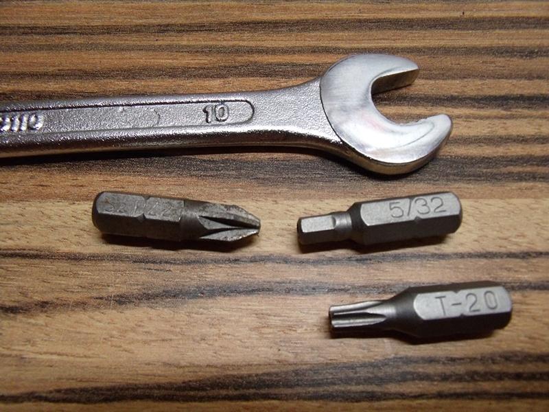

Herramientas necesarias:

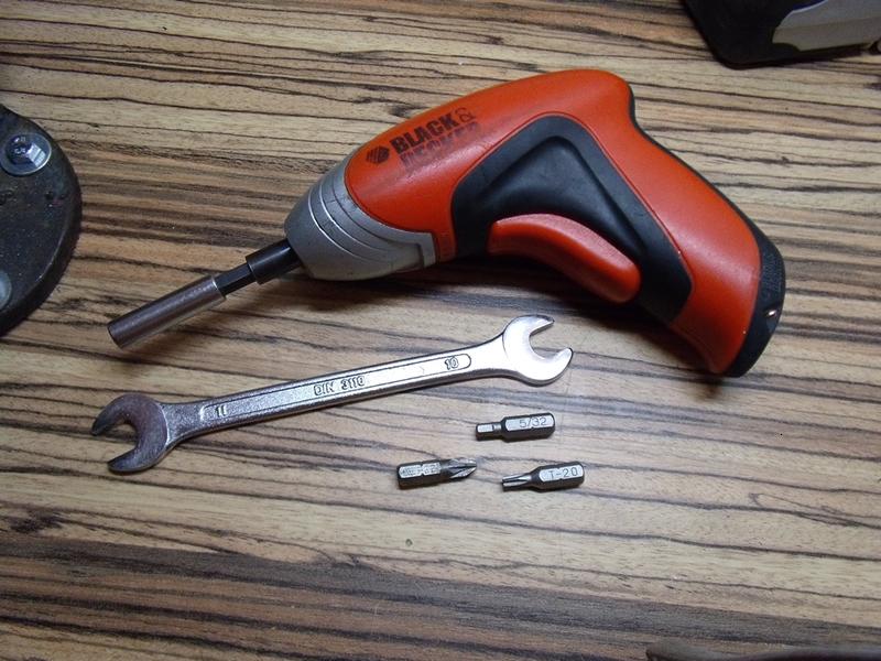

una llave de tuerca nº 10, llave allen nº 5, llave tor nº T20 y un destornillador de estrella de punta ancha.
Yo a mi favor diré que contaba con una atornilladora que agiliza la tarea...

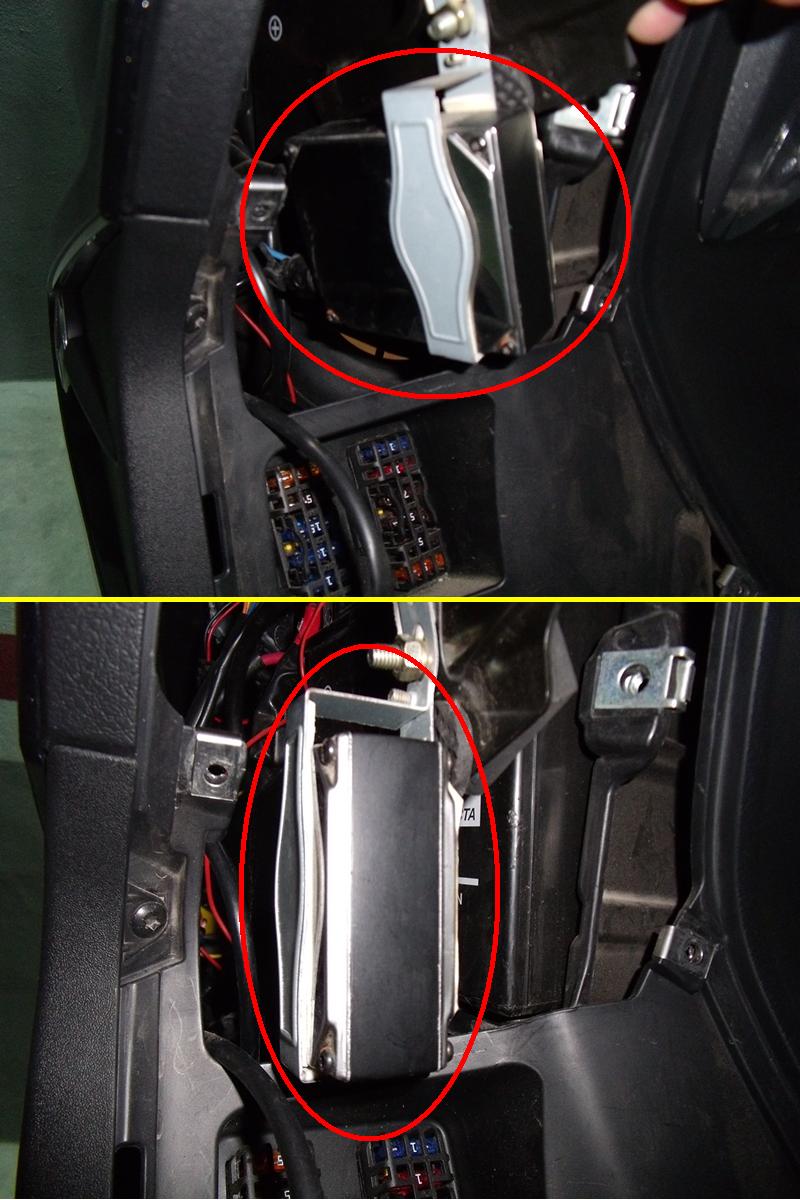

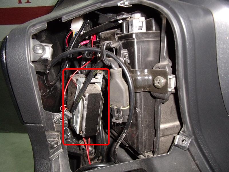

Yo en mi moto tengo instalado el balastro junto a la bateria de mi GP.

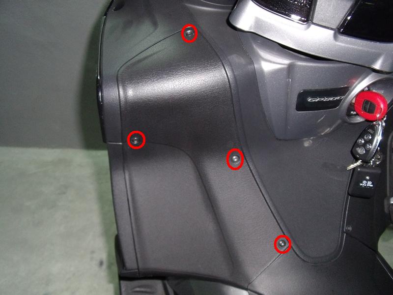

Desmontamos la tapa donde se aloja la bateria:
Y aki lo teneis,podeis ver su tamaño y grosor.

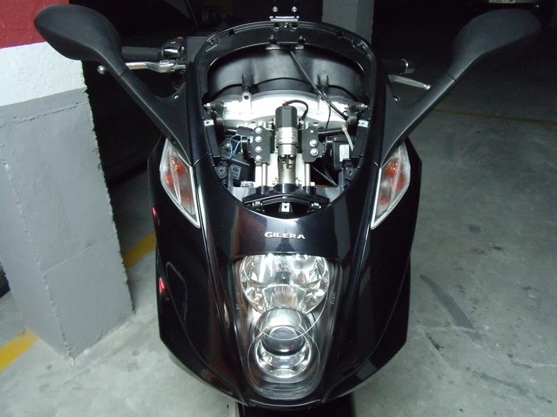

Dicho esto vamos a empezar el acceso al faro.

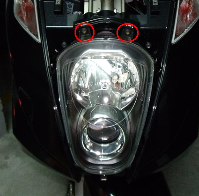

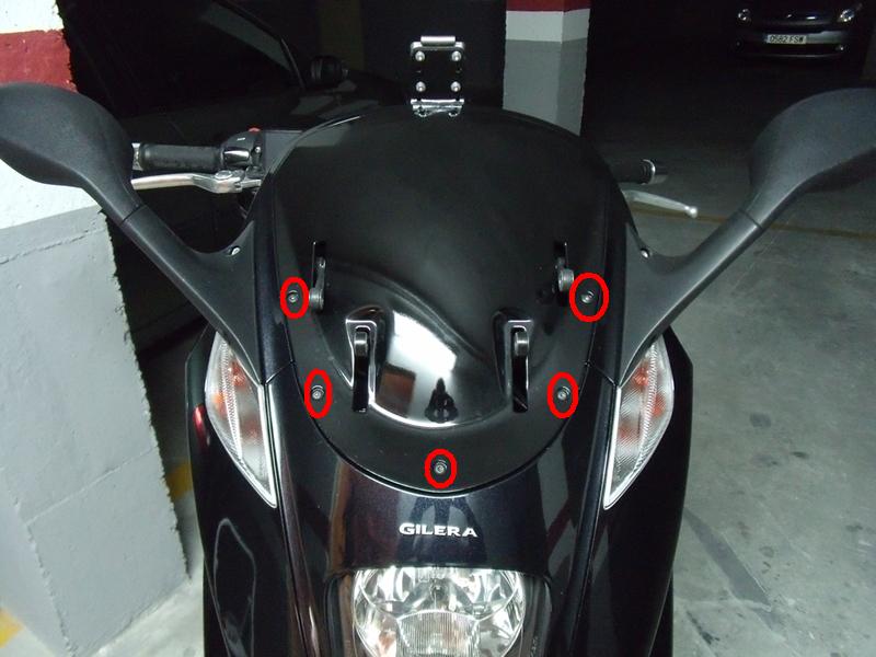

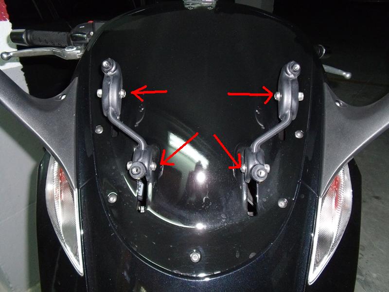

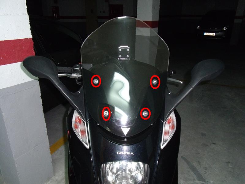

Lo primero, desmontar la cúpula:

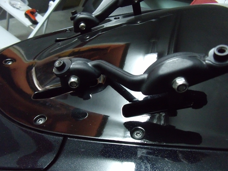

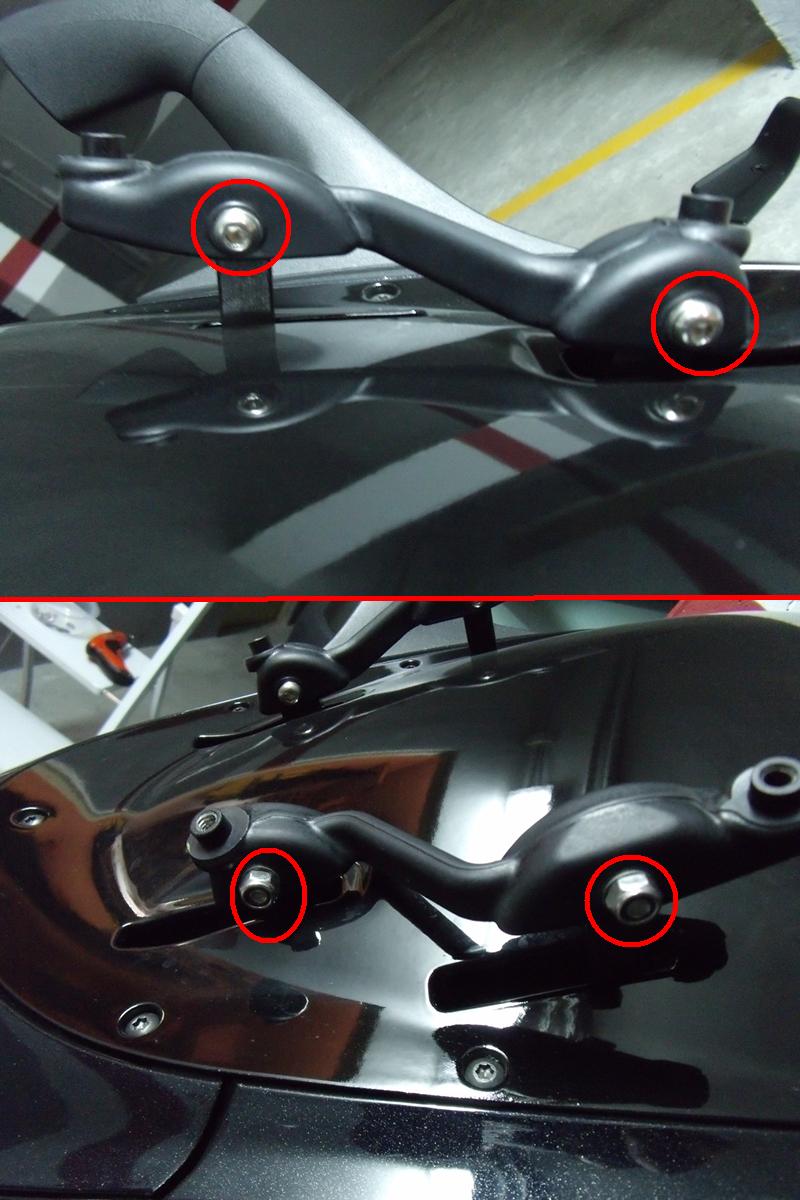

Una vez quitada la cúpula ya tenemos acceso a los brazos que la regulan y que tambien quitaré:

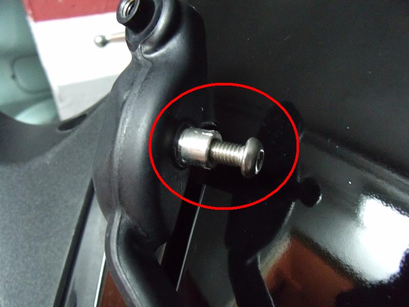

En los brazos vereis que también hay que quitar unos casquillos que hacen de pasadores:
Una vez quitado los brazos quitamos tambien la carcasa posterior a la cúpula, yo la tengo pintada en negro brillo:
Una vez quitada podemos ver el motorcillo que hace posible la regulación de la cúpula.

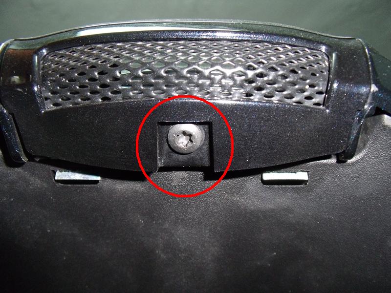

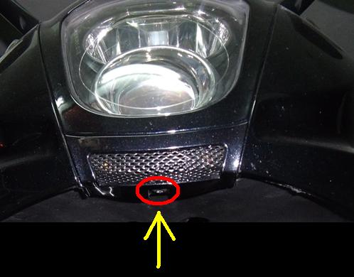

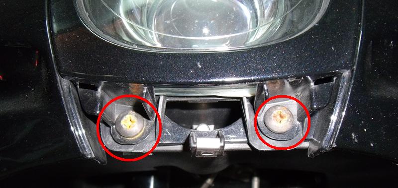

Ahora nos iremos a la parte inferior del faro donde veremos esta tapaderita que está agarrada por un tornillo el cual también desmontaremos:
Ahora ya podemos ver 2 delos 4 tornillos que sujetan el faro y que vamos a quitar:

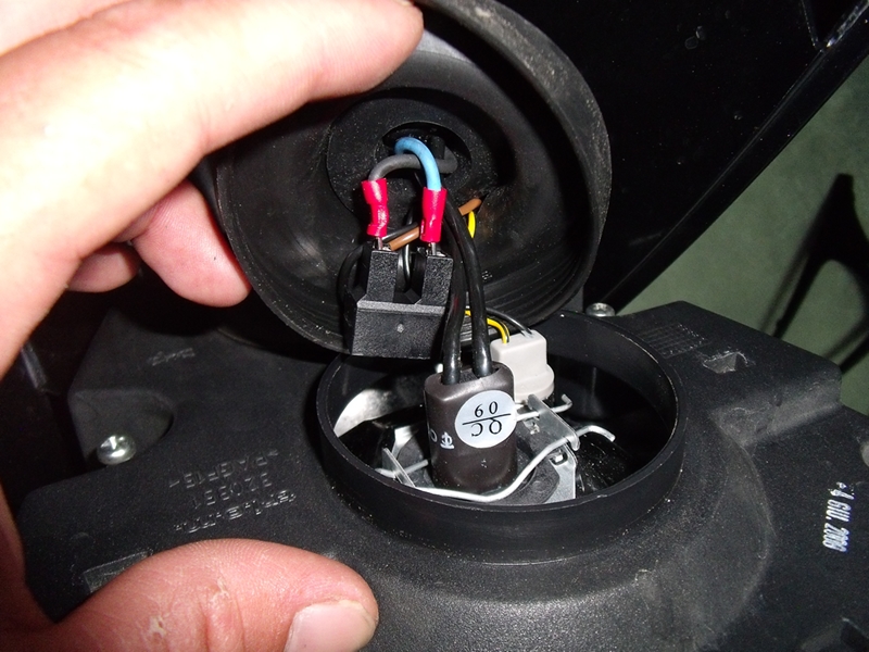

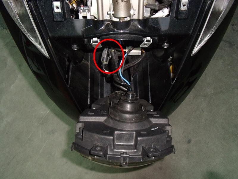

Ya podemos separar el faro y acceder a la ubicación de las bombillas:
En mi caso lo que tengo aki es el cableado de la bombilla de xenon, pero el que solo tenga la H7 halógena normal y corriente solo verá dos cablecillos finos..

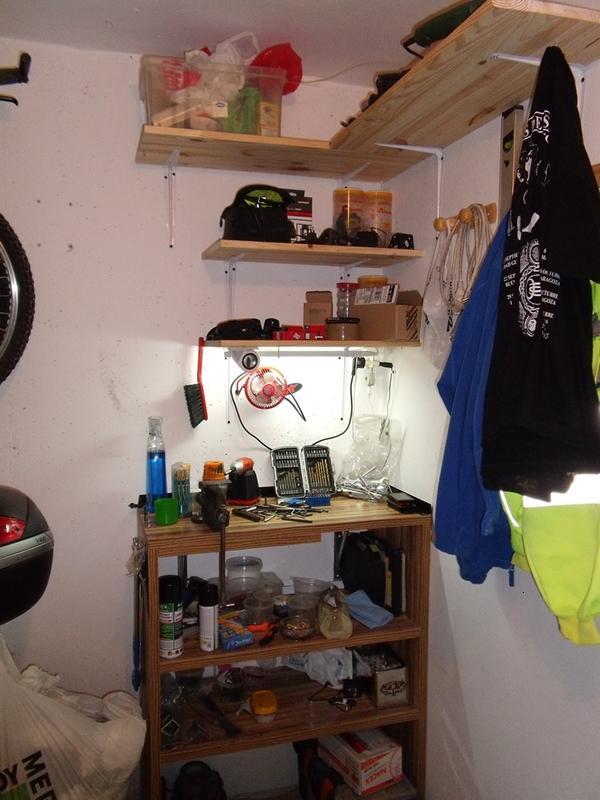

Se que no todos teneis un sitio adecuado y comodo para estas cosillas, pero tranquilos porque seguro que algún conocido o amigo os puede dejar el garaje o patio para estar mejor que en la misma calle.....
Yo tengo un garaje y un trasterillo equipado con herramientas que poco a poco fuí comprando para lo que pueda surgir....
