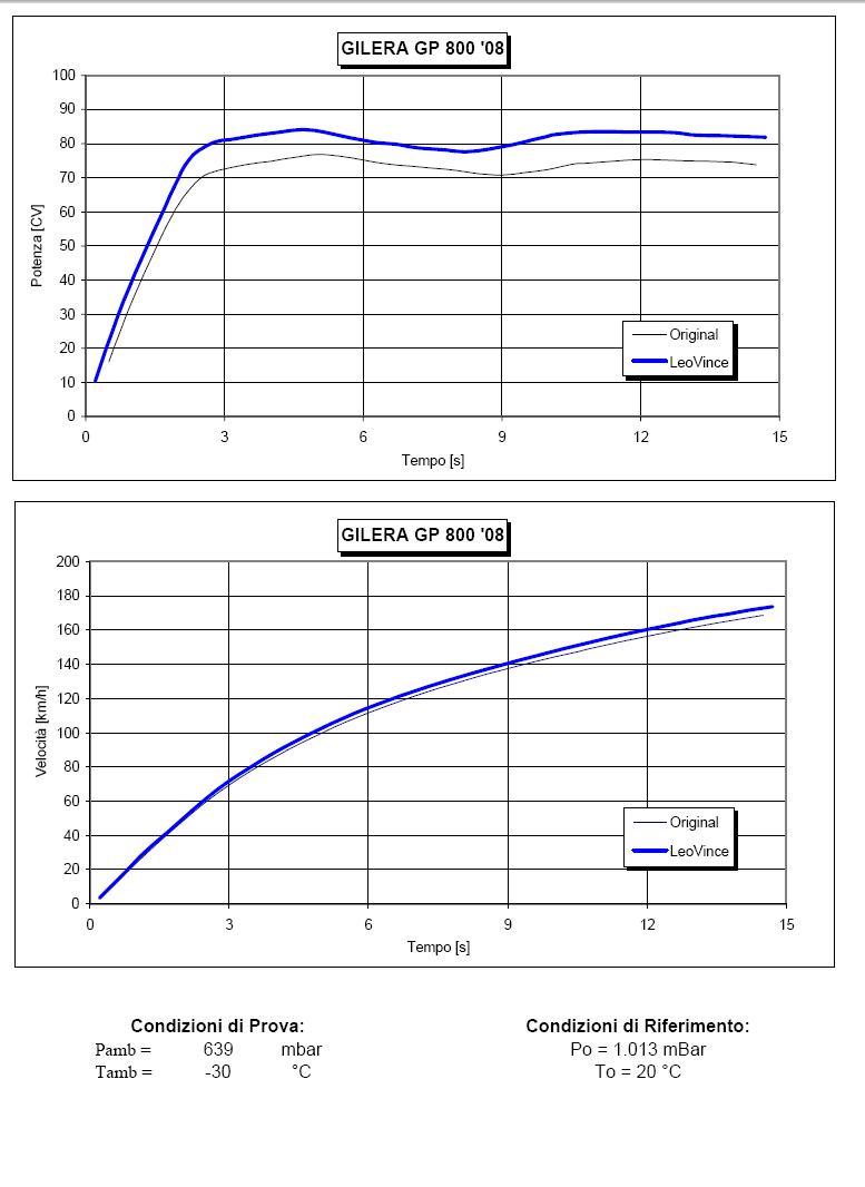

 Re: Duda Escapes!
He encontrado esto,viene en la pagina de LeoVinci Enlace es la curba de potencia y no se si lo yo no lo entiendo bien o sube 10 cv,mucho subir me parece eso,pode escuchar hasta como suena Enlace
Pincha la imagen para verla ampliada
descarga el sonido en formato WAV: sonido

 Re: Duda Escapes!
dicho por los italianos, el LeoVince SBK es el mejor para la GP, poca diferencia con el Arrow. Monta colectores sin catalizador que permiten mantener el caballete (a quién el interese).
Eso si, con suerte 1Cv mas sin tocar centralita. 1CV en 49CV que tiene a la rueda es practicamente inapreciable. A cambio algo mas de ruido, 6kgs menos de peso (eso está bien).

 Re: Duda Escapes!
creo recordar que a la rueda la de eraser daba cerca de los 60cv 58 o una cosa asi,me parece demasiada perdida 49 eso es 40% mas o menos de perdida

 Re: Duda Escapes!
Como este hilo va de escapes...sabe alguien donde comprar el escape AKJO de doble salida, uno por cada lado de la moto?
Lo he visto en el foro italiano y en you tube y es una pasada.
en http://www.ajko.it/ Ojo con el ruido, cansa.
Por cierto, lo acabo de ver, la GP tiene 45CV a la rueda de origen, la Tmax 27 a duras penas. Las lanzadas en banco se hacen con el variador bloqueado. Lástima que aquí, por lo que he podido ver en varios foros, nadie lo hace en condiciones. Como no se pueden medir las rpm en motos con variador libre se hace en km/h. Vas y cambias el varaiodor por uno que a la misma velocidad esté a mas vueltas y voilä, has ganado un CV
El LeoVince es el que mejor va, pero sin db killer, al menos en la Tmax, así barre, pero claro, habría que comparar con el AKra racing sin db killer, que tanto en banco como en la calle masacra a todo lo demás, también en ruido.
Es muy muy difícil superar en rendimiento al escape de serie manteniendo un ruido digno.
55CV a la rueda en la GP ya son modificaciones importantes.
