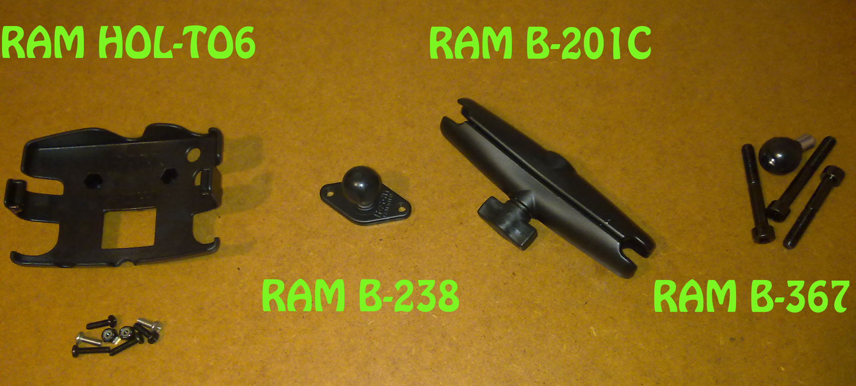

Voy a usar un kit de la marca RAM-MOUNTS que se compone de cuatro piezas. Estas se venden por separado ya que RAM te facilita que hagas tu propio soporte a medida. En concreto, para la gp800 son:
- RAM HOL-T06: Soporte para TomTom GO de las series x20 y x30 (520, 630, etc.).
- RAM B-238: Anclaje/base rombo. Es la pieza intermediaria entre el soporte y el brazo. Se une por la parte trasera al soporte con dos tornillos (foto más abajo).
- RAM B-201C: Brazo de conexión largo (153mm.). También lo hay estándar [B-201, 93mm] y corto [B-201A, 61mm]. En mi caso he elegido el largo porque así queda más o menos a la altura de los marcadores de velocidad y revoluciones y hay que desviar la vista menos que con los cortos.
- RAM B-367: Anclaje de bola taladrada. Sustituye a uno de los cuatro tornillos que sujetan el manillar a la moto (el que queramos, foto más abajo), y es donde engancha el brazo en su otro extremo. Esta es la pieza específica para la gp800 (aunque también valdrá para más motos, supongo). Viene con tres tornillos de distintas longitudes. Cuando lo monte os diré el idóneo.
