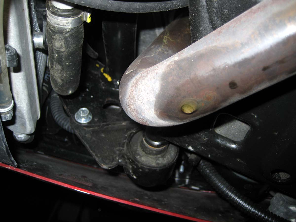

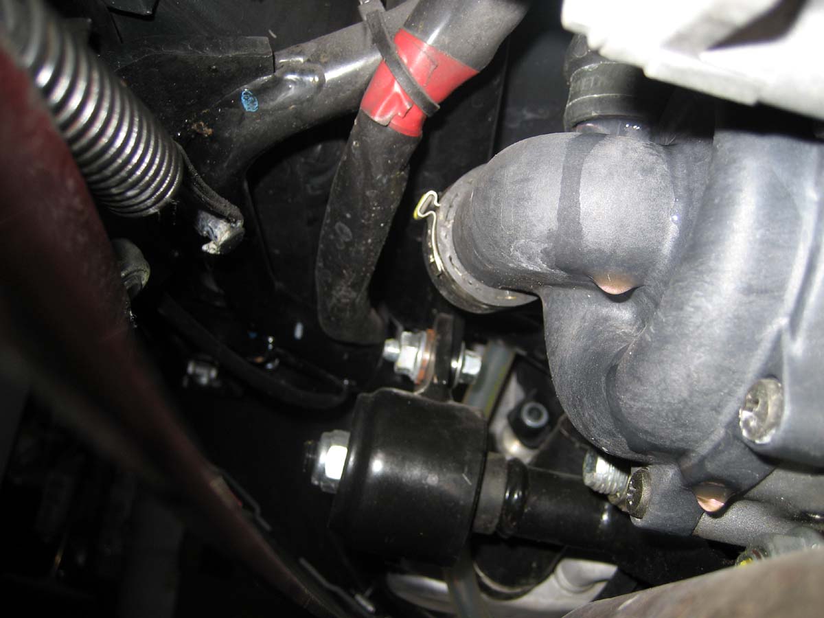

Bueno, me uno al club de los del SI. Empieza a tener pérdida de agua, la cual gotea por el colector del tubo de escape. Os recomiendo que le echéis un vistazo y que también comprobéis el nivel del líquido refrigerante. Yo lo tengo por debajo del mínimo. Adjunto fotos del detalle de la pérdida y del manguito que concretamente a mi empieza a perder.

Hola Jucaro, supongo que las causantes del goteo son las abrazaderas no?
Pues si, a mi me parece que se trata de la abrazadera que hay encima de eso que parece una bomba. Leches, y hasta el día 14 no me han dado cita en mi querido taller...A ver si me llega hasta ese día el líquido refrigerante que queda, porque ya está por debajo del mínimo.
