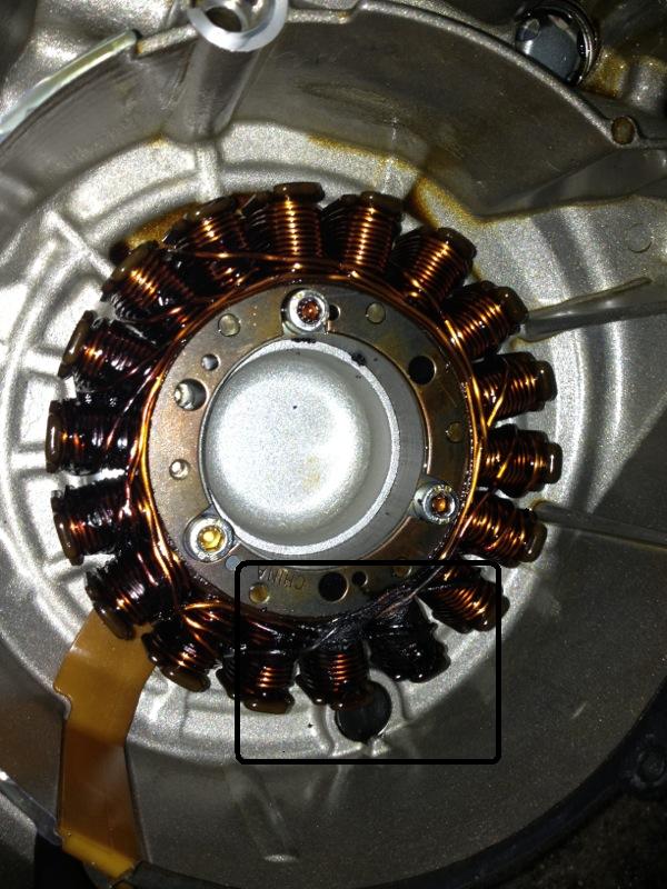

Me han dicho en el servicio oficial que si hay muchos casos de encendidos que se van, (estator) y la verdad que no me voy a complicar y lo he pedido nuevo que son 100 euros lo que sale, espero que no sean fallos generalizados como me ha parecido entender por parte del vendedor y sea cosa de mala suerte, la moto acaba de hacer los 30.000 kilometros y ya aprovecho para hacerle la revision que le tocaba.
Os dejo unas fotos para que veais como estaba la pieza a reemplazar.
