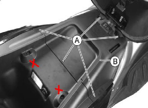

Lo primero es poner una de las cogidas en el plástico que cubre uno de los cilindros bajo el asiento:
Como veras en la imagen con una X de color roja te he marcado los 2 posibles sitios para hacerlo y con la letra A los tornillos para desmontar la carcasa ya que no es buena idea taladrar o agujerear ahi estando debajo el cilindro...
Los tornillos con los que debes fijar el soporte de cogida del bombin deben de ser de métrica 5 y los agujeros donde iran enrroscados en el plastico debes de hacerlos con una broca para hierro del 4 (esto lo digo porque los tornillos irán enrroscados directamente al plastico y para dar mayor fuerza a la hora de enrroscar lo sullo es que el agujero sea un numero menor a la medida del tornillo)

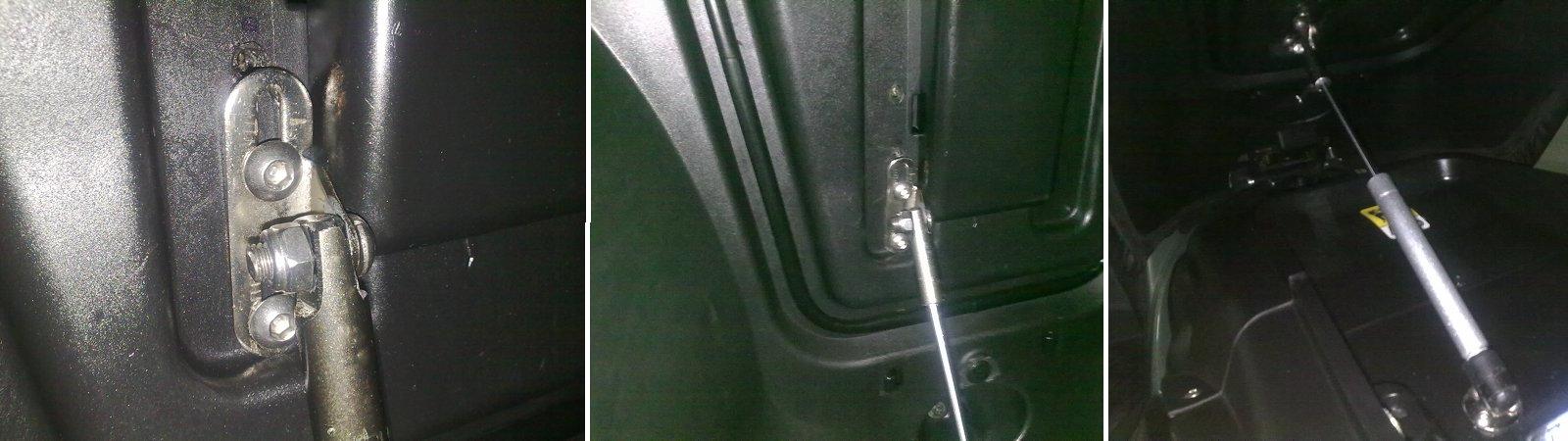

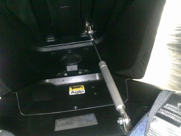

Una vez que hayas colocado el soporte en la carcasa que cubre el cilindro bajo el sillon y hayas enganchado el bombin te quedaría hacer lo mismo pero en el sillon donde ahora viene la parte jodia...
Tienes que calcular bien el recorrido del bombin ya que si te pasas el sillon no cerrará y si te quedas corto el sillon casi no se abrirá...
Puedes servirte de las fotillos que he hecho para guiarte pero aun así deberas buscarte en una ferreteria un manguito roscado o separador y usarlo como suplemento para poder abrir aun mas el sillon...

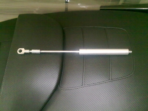

Te he sacado mas fotos del brico del bombin y tambien un video aunque lo grabé con el mobil y no tiene mucha definición pero mas o menos se puede apreciar..

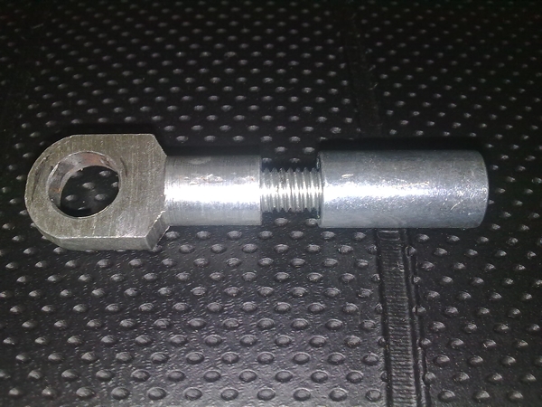

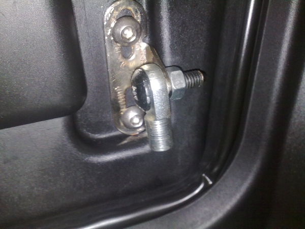

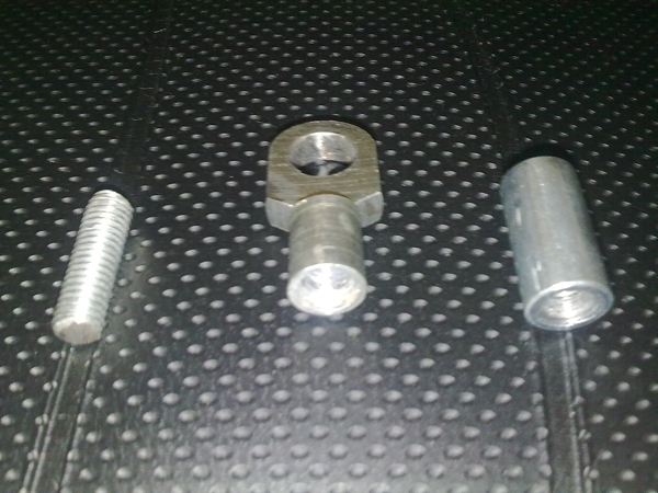

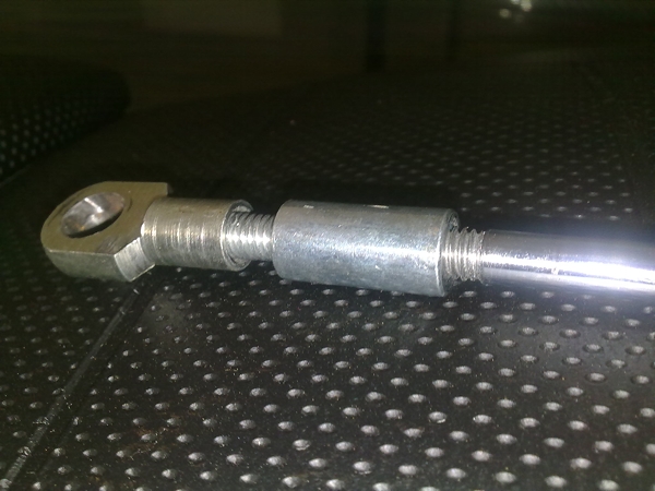

En estas fotos te muestro una especie de suplemento que he hecho para lograr que el recorrido de la apertura del sillon sea mayor.
Si te fijas he sustituido este enganche:
Por este otro:
Me conseguí una varilla roscada de la metrica 6 y corté unos 2cm que es lo que necesito,tambien un manguito liso roscado tambien de la M6 uniendolo todo he aumentado el recorrido en altura...
Como mas o menos se ve en el video no se habre por completo el sillon pero lo suficiente como para meter sobradamente el casco o lo que normalmente metas...ademas, aunque el bombin sea de tan solo 80N es suficiente para sostener e incluso con la ayuda de un pequeño empujoncillo elevar el sillon por si solo...jejeje!!
