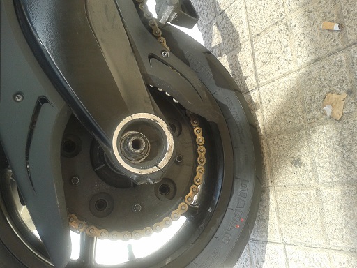

El viernes pasado cambie los dos neumáticos que llevaba por dos idénticos pirelli diablo .
Me he fijado que después del montaje , la rueda trasera con el caballete puesto me toca el suelo y no puedo girarla para engrasar la cadena como hacia antes.
La lleve de nuevo al taller y me dijeron que ellos no han tocado el caballete por lo cual esta en la misma posición de antes y que la rosca tórica del eje de la rueda no pueden subirla mas , por tanto es lo que ahí . Me dicen que puede ser por al ser nuevas las gomas tener mas diámetro y mas presión . A mi todo esto me sueña a chino pq nunca antes en los tres juegos de ruedas que llevo me ha pasado esto . Que opináis ?
gracias y saludos .

eso no es normal mira si te an puesto las escentricas del eje de la rueda que tensan la cadena al reves y por eso la rueda queda mas baja

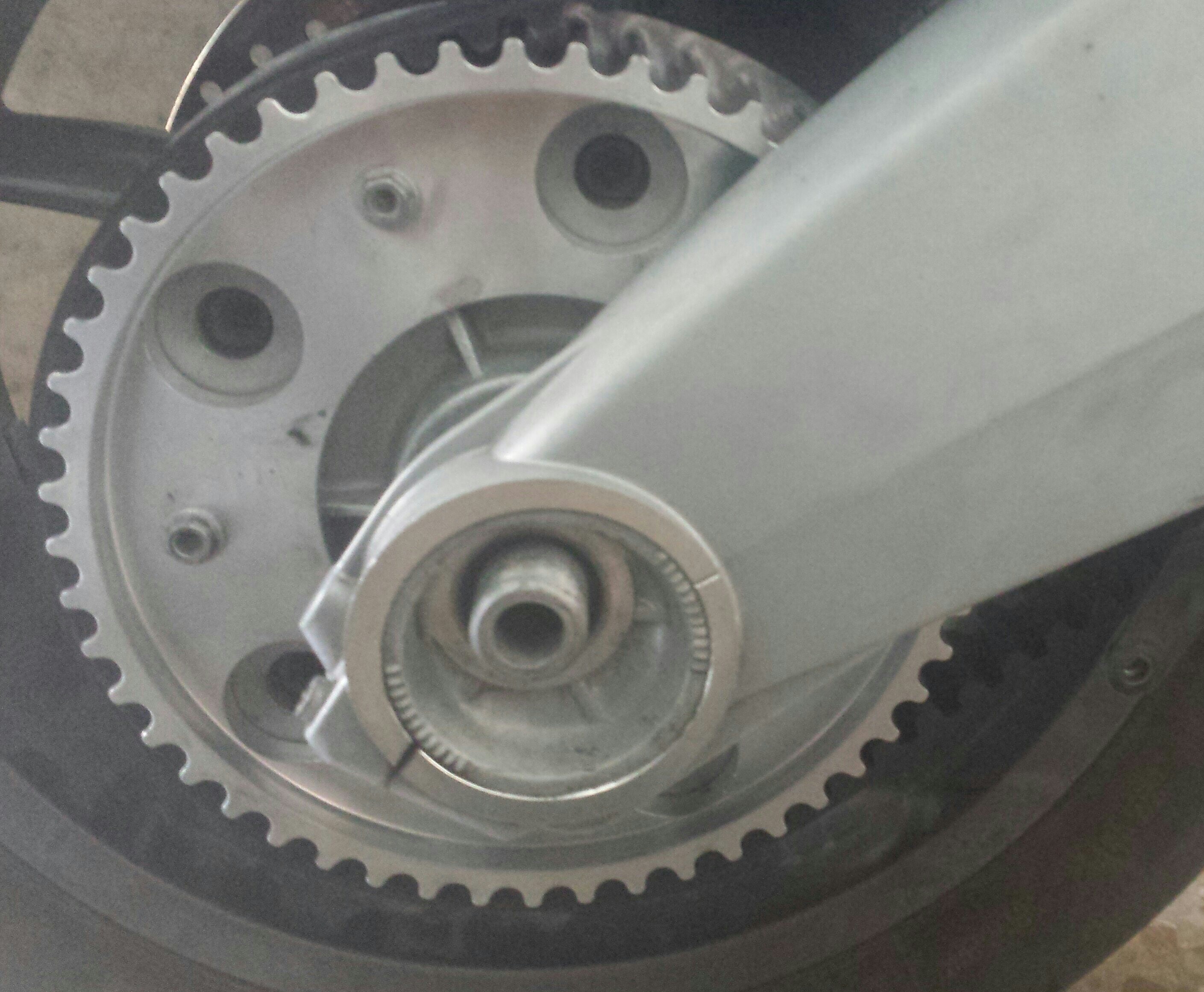

a ver si te vale con esta foto
tienes que ver que el tornillo quede a la parte de arriba si queda abajo esta al reves la excéntrica

 Re: Cambio Neumático
si estan los dos lados igual si esta bien.
a ver si tienes algo del amortiguador mal y por eso esta mas baja la rueda.si no sin verla ya no se decirte mas.
gracias Franko .
El comportamiento de la moto es correcto y no he notado nada en la amortiguación trasera .
Si hay algún compañero que se le ocurra algo se lo agradezco, ya que son cosas de estas que parecen tonterías pero te dejan la mosca detrás de la oreja.
He pensado hasta en una posición incorrecta del caballete con un poco de ángulo pero me juran que no lo han tocado y a simple vista se ve bien.

¿has puesto el amortiguador mas duro hace poco? por que al ponerlo mas duro aumenta la altura,la mia esta en la posicion mas dura y le falta poco para tocar y antes de ponerlo mas duro iba en la 3 punto y quedaba la rueda mas alta,coño que se nota hasta a la hora de subirla al caballete que cuesta menos

Pues si parece extraño,podia ser el neumatico pero si dices que los anteriores son tambien los diablos no se que puede ser,y en la foto se ve que esta bien montado el eje
