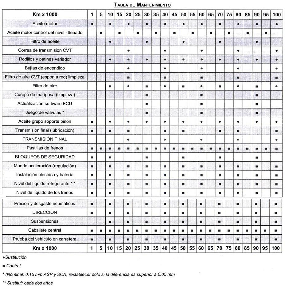

echa un ojo y seguro que tienes una duda desejada Enlace
Y las revisiones son mas caras cada 20.000km ,por que toca cambio de correa,rodillos y patines de variador,aparte de aceites y filtros,y ya si se te junta con el cambio de de kit de trasmision te cagas,pero si lo haces tu te sale casi a mitad de precio  te dejo la tabla de mantenimiento
