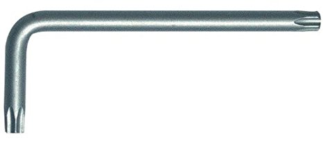

Herramientas:
- Llave Torx.
- Robacables.
Pues bien, abrimos la tapa del lateral izquierdo, una pequeña que esta un poco encima del reposapies izquierdo, para ello usamos la llave torx
