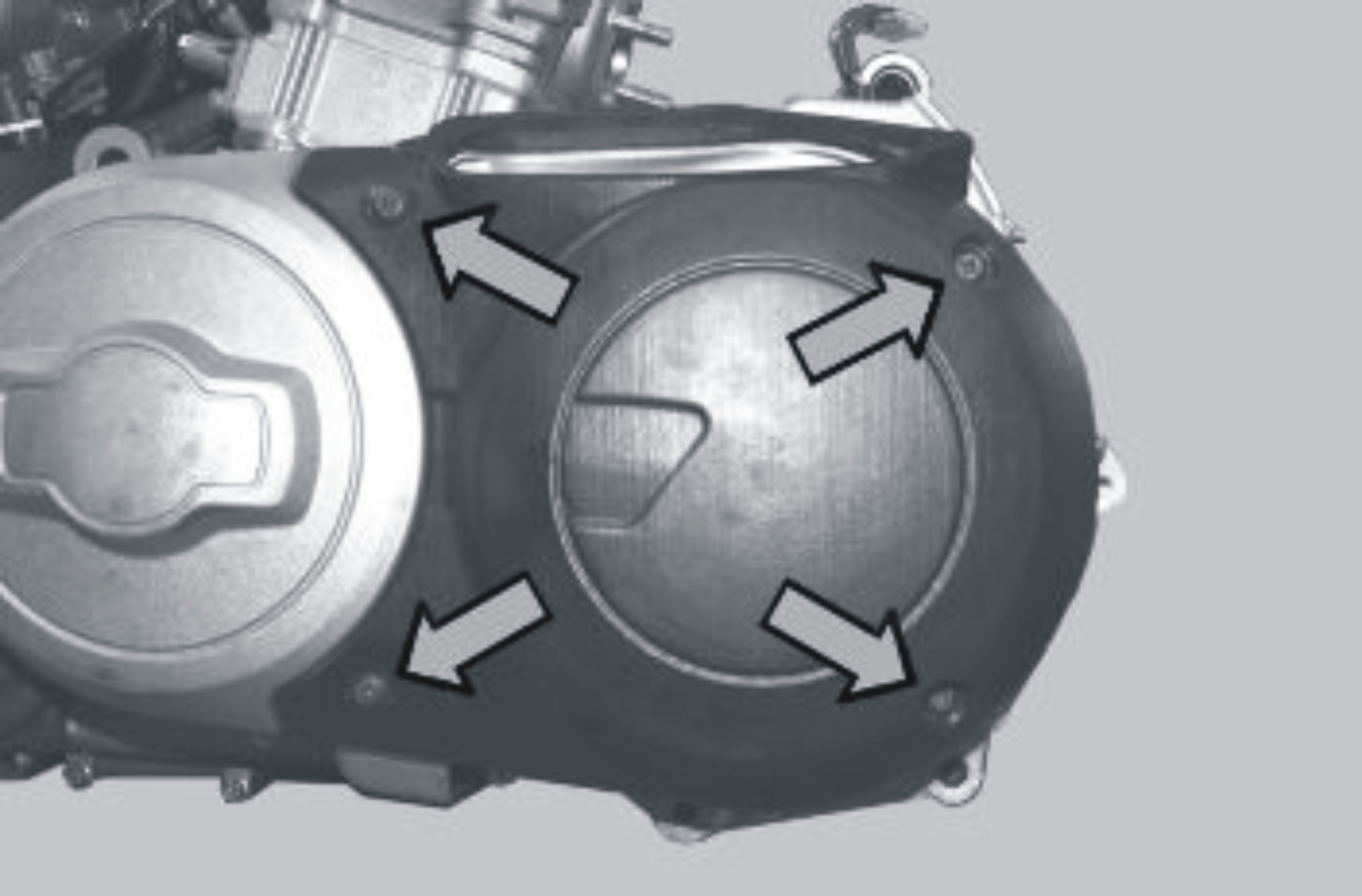

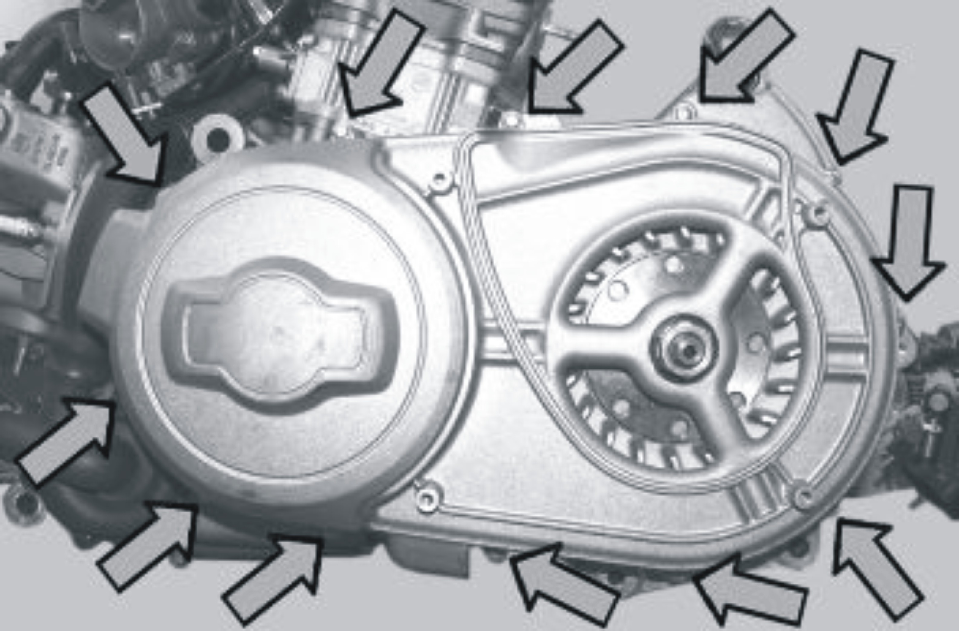

PASO-5:
me encuentro esto
PASO 6

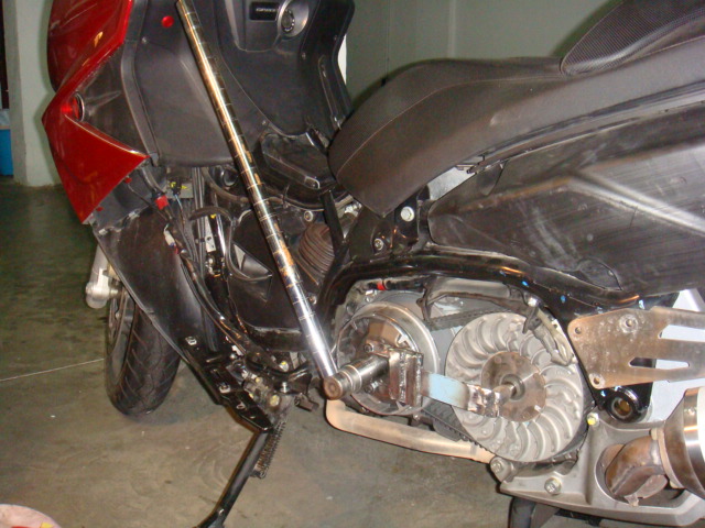

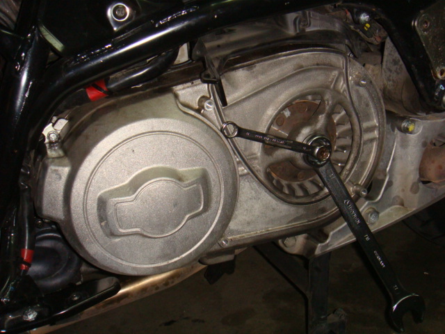

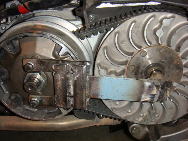

procedemos a bloquear con esta herramienta el plato del variador
y con la llave prolongada y un vaso largo para autocleck de 1.1/4" aflojamos la tuerca, esta tuerca hay que apretarla entre 250 y 280 nm, pero yo lo he hecho a ojo.
extraemos el bloque del variador
cambiamos los 6 patines, teniendo mucho cuidado de colocarlos en la postura en la que estaban al quitarlos

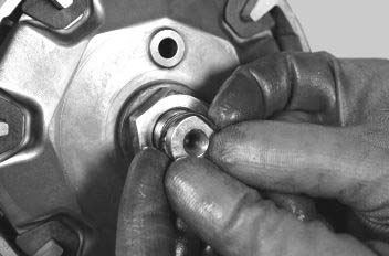

procedemos a cambiar los 8 rodillos, si son triangulares como estos, ojo que las flechas van todas hacia el centro
cambiamos el anillo de ajuste por uno nuevo
y ahora invertimos todo el proceso que hemos hecho y listo.

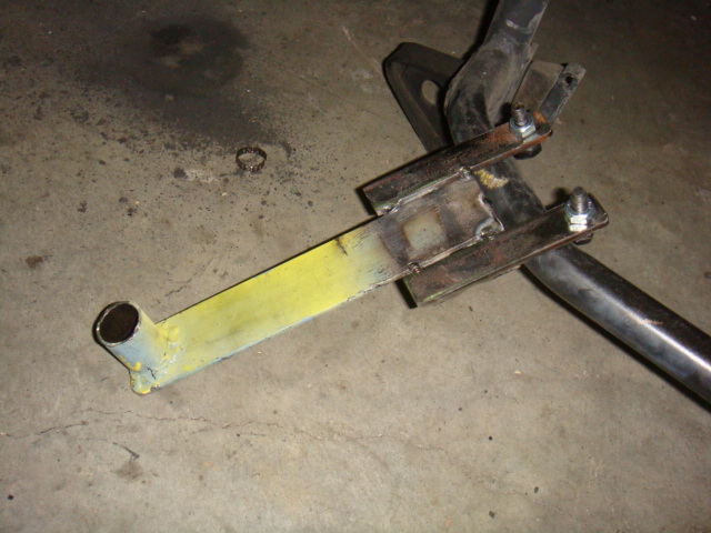

Muy buen tutorial, ahora yo quiesiera saber como desmontar el vario, se necesita un fijador, yo en mi caso lo pedi hace dos meses al conce y todavia lo estoy esperando, la verdad que me planteo fabricarme yo el utensilio pero sin medios es complicado.

Pues con una llave universal :lol: :lol:

No complicaros la vida, la herramienta de lolo33 barata y sobra, no hace falta nada mas.
Subject: Re: Como Cambiar Los Rodillos Del Variador (En Construcción)
lolo33 wrote: [View Post]
manos a la obra a buscar esa herramienta.
