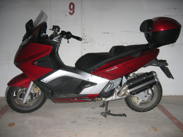

Acabo de estrenar mi gp.
Tenían antes una burgman 400 y puff no hay color voy con mucho respeto claro. Tengo algunas dudas a ver si alguien puede responderme:
1.- Los frenos. En el concesionario me dijeron que tenía frenada compartida o asistida en un principio me dijeron que apretando el derecho. Hoy el que me ha explicado todo de la moto para dármela me ha dicho que no que es el izquierdo.
Yo mirando las instrucciones veo que no pone nada de frenada simultanea o algo asi sino que el izquierdo detrás y el derecho delante.
He probado ambos y ni idea. El izquierdo frena poquísimo y el derecho frena mucho.
Alguien sabe cómo va esto? Y para que son los numeritos (una rueda del 1 al 4) que al lado de la maneta del freno?
2.- Me regalan la maleta de gilera, de momento no se la he puesto. En las instrucciones dice que si llevas la maleta puesta no debes de pasar de los 120 kms/h. ¿Esto es así? Es que no cabe nada en la moto si metes el casco ya ni los papeles casi.
3.- Tanto la pata cabra como el caballete me dan sensación de débiles. Con ellos hechados como pesa bastante si giras la rueda, ejerces mucha presión sobre ellos. ¿Hay riesgo de que se rompa? Con la pata de cabra si es posible girar la rueda antes pero con el caballete lógicamente no porque primero tienes que levantarla y no la vas a levantar con la rueda girada.
Y por último al bajarla del caballete, tiene mucho recorrido y pega una buena leche el caballete contra el bajo de la moto. ¿Es normal? Mi burgman era más suave eso.
De frenada compensada nada, maneta derecho rueda delantera (por eso frena mucho) maneta izquierda freno trasero. No hay mas.
Los numeros en las 2 manetas es para ajustar la distancia de la maneta a la empuñadura, es algo que llevan muchas motos sobre todo ruteras RRs etc.. Y su funcion es muy practica, selecciona los diferentes puntos y veras como en uno de ellos encuentras mejor tacto en la frenada. (con guantes de invierno, es posile que desees ajustar de nuevo)
La maleta es grande pero no para no pasar de 120 yo he ido a 170 y no he notado extraños.... De todas formas siempre la puedes quitar por si te quieres hechar unas carreras :D.
La pata de cabra yo la veo suficientemente robusta, alguien en el foro dijo que se le habia doblado... yo lo he estado mirando detenidamente y sinceramente a no ser que le metan un buen golpe a la moto esa pata de cabra aguanta con creces.
El central si que pega golpe pero lleva un buen taco de goma para absoberlo, yo no me preocuparia lo mas minimo. Por cierto yo si que puede girar el manillar una vez puesta con el central o incluso con la para de cabra... tampoco se tiene que hacer tanta fuerza.
