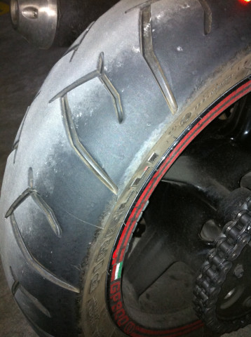

Lo suscribo totalmente, para la GP son los mejores neumaticos actualmente, los que mejor sensaciones aportan y los que mejor agarran (ver fotos)
No se lo que me duraran, el delantero tiene unos 6.000 km y el trasero unos 3.000km. Yo los llevo con 2,5 el delantero y 2,7 el trasero, solo y con dos (esto es ocasionalmente) y lo mejor que podeis hacer cuando cambies neumatico es ponerle valvulas acodadas, que invento!! y que comodidad.
