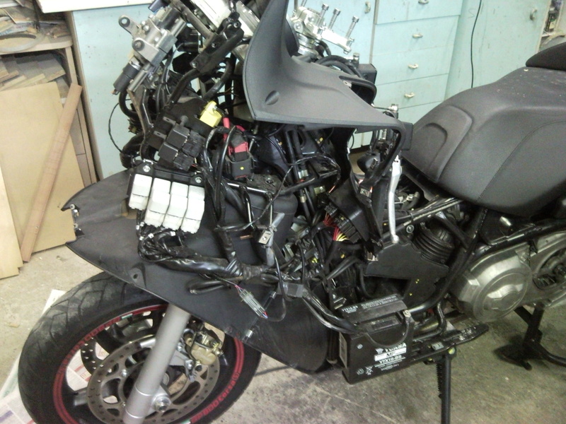

de la segunda foto nada excepto que la tienen desmontada y sin nada adaptado aparentemente....

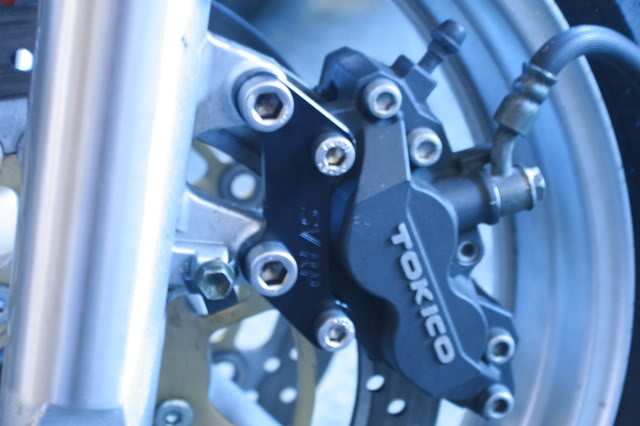

Y de la primera que está claro que están adaptado una orquilla invertida......lo que me gustaria saber es como han adaptado la cogida de las pinzas para los discos....
Yo con la orquilla de mi GP estoy bien.....un cambio de orquilla sale por un buen pellizco, pero si tienes pasta y medios....
con unas simples pletinas adaptas cualquier pinza a cualquier disco...
Joe Arsenico....estamos hablando de los frenos....no podemos poner unas simples pletinas y listo, se puede fabricar en acero de una sola pieza algún adaptador para este fin pero hay que tener cuidado porque si no se queda bién corremos el riesgo de que a la hora de una frenada fuerte.......sorpresa... ..........
hombre, unas pletinas bien paridas, esta claro, yo lo he visto en varias motos de circuito y ningún problema... y ahí si que se ponen a prueba

Es que yo una vez adapté una orquilla y ya no lo vuelvo a hacer mas no porque no saliera bien...sino por el trabajo que da el que coincida las cojidas de las pinzas con los discos....
[size=14]Hola a todos, yo creo que la propia horquilla ya trae los acoples para colocar las pinzas de freno.[/size]
la mayoría de estas adaptaciones, provienen de otras motos y no vienen con ningún tipo de adaptador, a no ser que sea una transformación frecuente y haya algun fabricante que las comercialice...

Eso no es ninguna dificultad para cualquier tornero.
Yo hice algo parcido en otra moto, le adapte unas llantas de otra moto y tuvimos que cambiarlo todo, desplazar discos, pinzas, etc... al final todo perfecto y corriendo en circuitos.
El problema es si queremos hacer la pletina en plan cutre con una dremel, seguramente tengamos muchas pegas.
