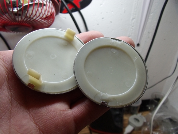

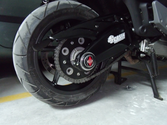

Hola compis, anoche ojeando el foro italiano vi que ellos acoplan el logo gilera con este accesorio:
El accesorio en si no trae el logo, por lo tanto hay que adaptarlo....en el ejemplo que he puesto el compañero italiano ha mandado ha hacer el logo expuesto aunque a mi me gusta mas el del centenario......

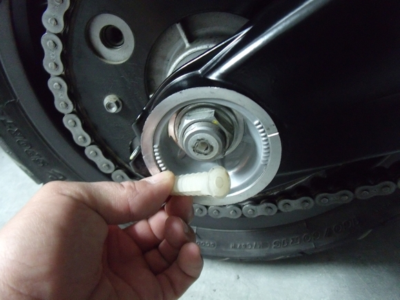

Antes de pegar el logo a la tapadera debemos de fijar la tapadera al basculante atornillandola con un taco:

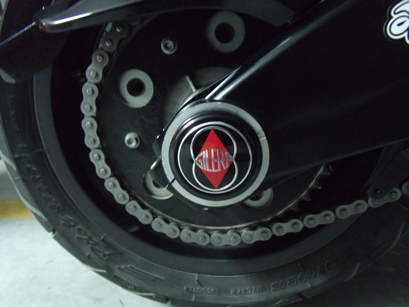

Y ya por fin pegamos el logo a la tapadera consiguiendo el resultado del brico!!

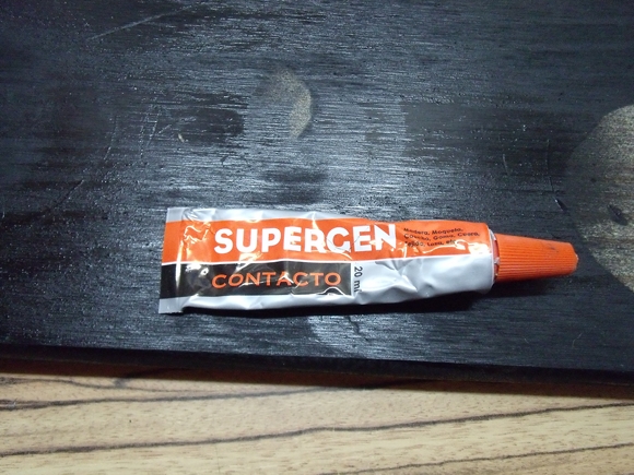

Para pegar el logo a la tapadera utilicé un adhesivo de doble cara pero tambien podeis utilizar una cola de contacto como esta:

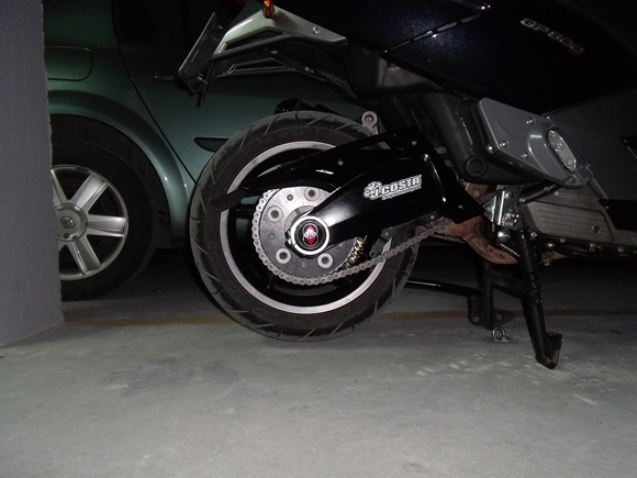

Bueno pues ya podeis acoplar unos bonitos tapacubos en vuestras GP´s......
Gracias por tu idea curro!! levaba dias buscando algo para adaptar al basculante los logos y quien lo iba a decir....la tapadera de un bote de mayonesa era la ideal......jejeje
