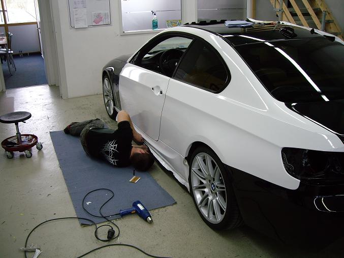

lolo33 wrote: [View Post]Seria mas ...como cambiar de color en un vehiculo sin pntarlo!! :mryellow: ,, y si se ralla algo??, aparte con la calor habra que ver las pompas que saldria,,no se veo una chapucilla que seguro viendo lo caras que valen las laminas saldria casi por el mismo precio ;-)
Subject: Re: Como Pintar Un Vehiculo Sin Pintura
os explicare algo al respecto.
Para este tipo de rotulaciones, se utiliza un vinilo polimerico, es decir, cuando le aplicamos calor con la pistola, se modifica su estructura molecular, por lo que los cambios de temperatura no hacen que se deforme el vinilo ni que salgan pompas.
Por otra parte, en los trabajos de rotulaciones integrales, laminamos los vinilo con otro vinilo que filtro UV, para que los rayos del sol no desganten el color. No este el caso al tratarse de un vinilo de color plano y no una impresion.
Para que os habais una idea, para un trabajo como este, no cobraria menos menos de 800 euracos.
