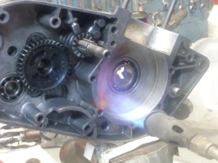

ya que lo tenemos desmontado, aprovecharemos para cambiar los cojinetes del cigüeñal:

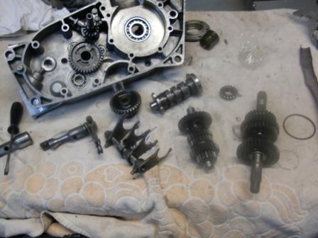

estos son los piñones del cambio, el selector y las orquillas, y el piñón del la puesta en marcha, que tendremos que montarlo en el carter izquierdo:
y este es el resultado:

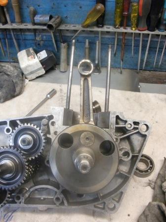

ahora a por la biela:
