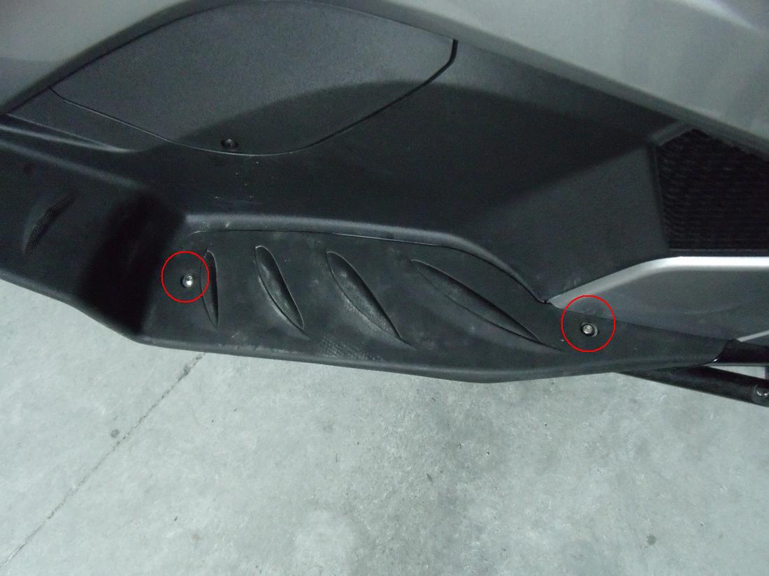

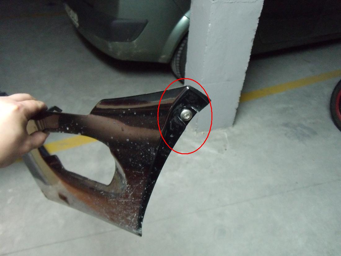

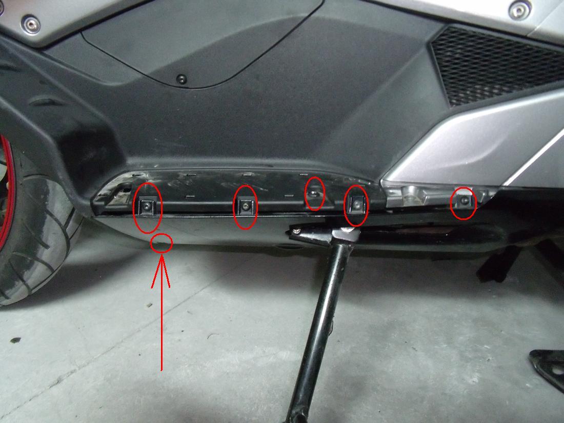

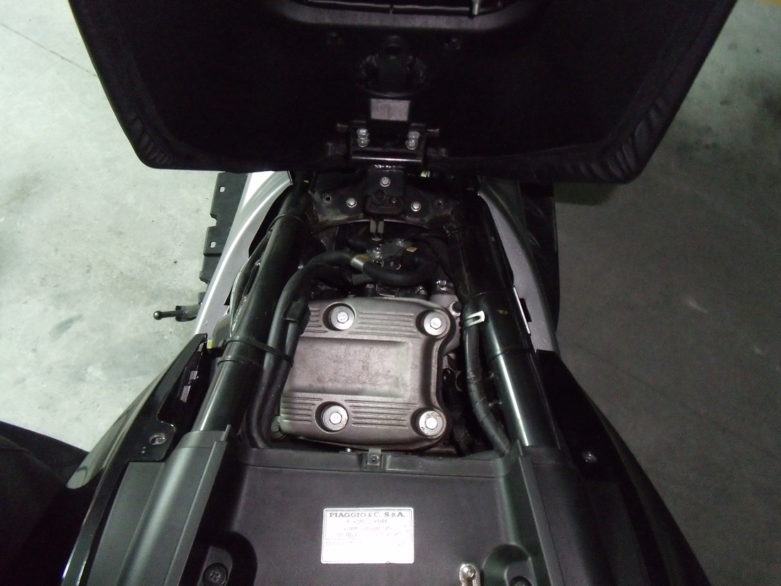

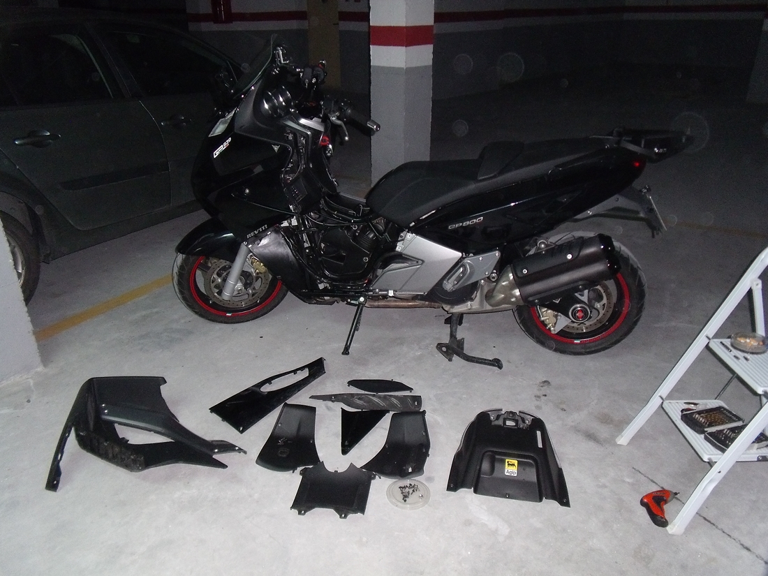

Ahora vamos a desmontar la quilla:

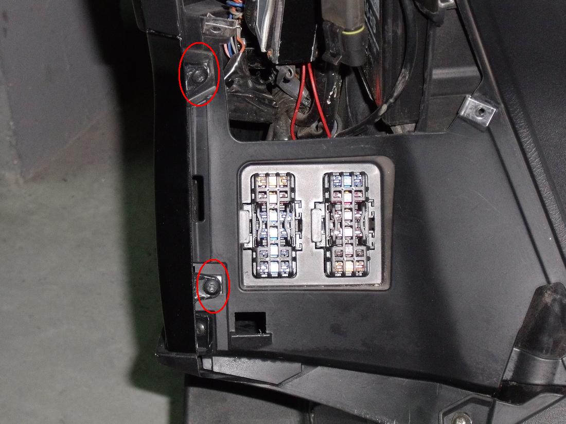

Ahora desmontamos las 2 tapas frontales del lado del conductor, la de bateria y la del liquido de refrigerante:

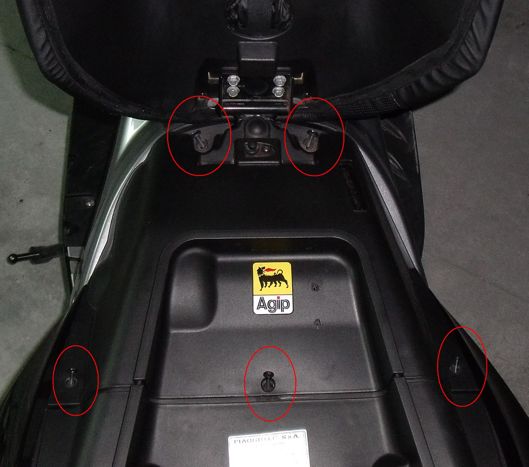

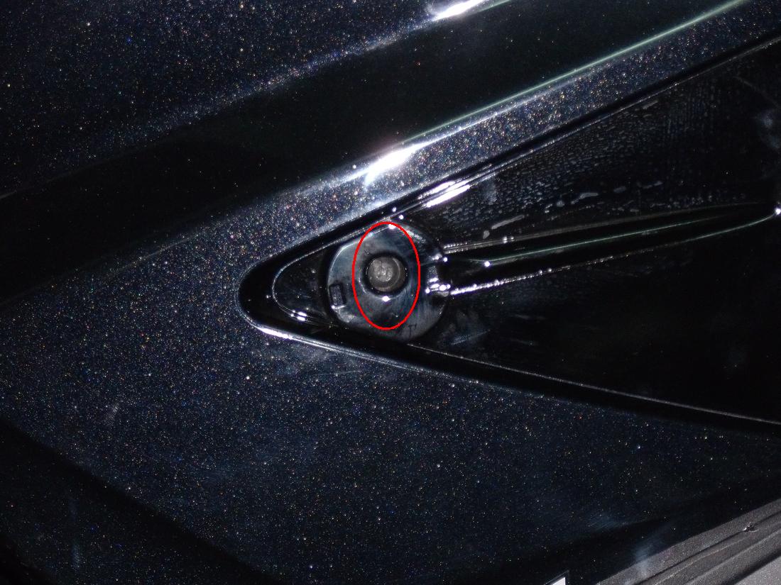

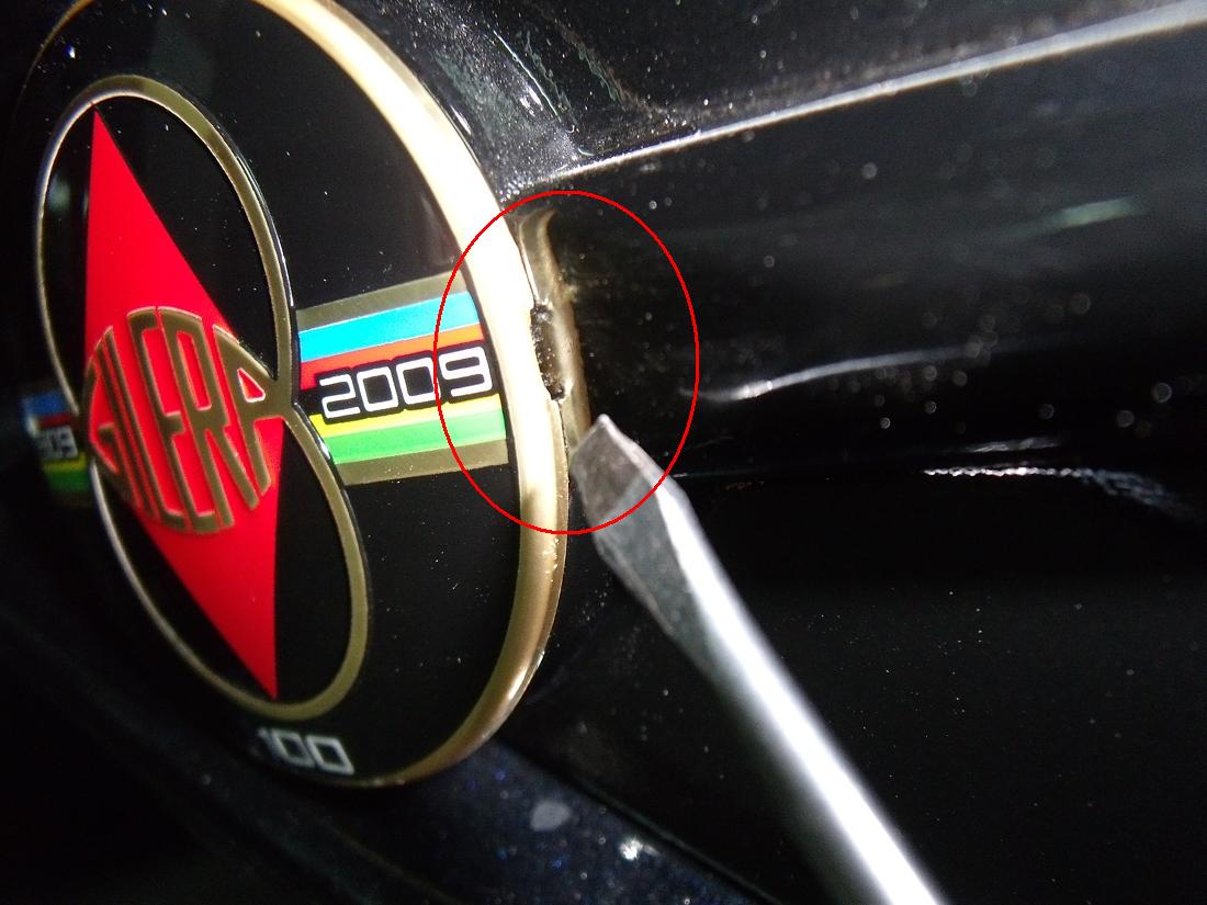

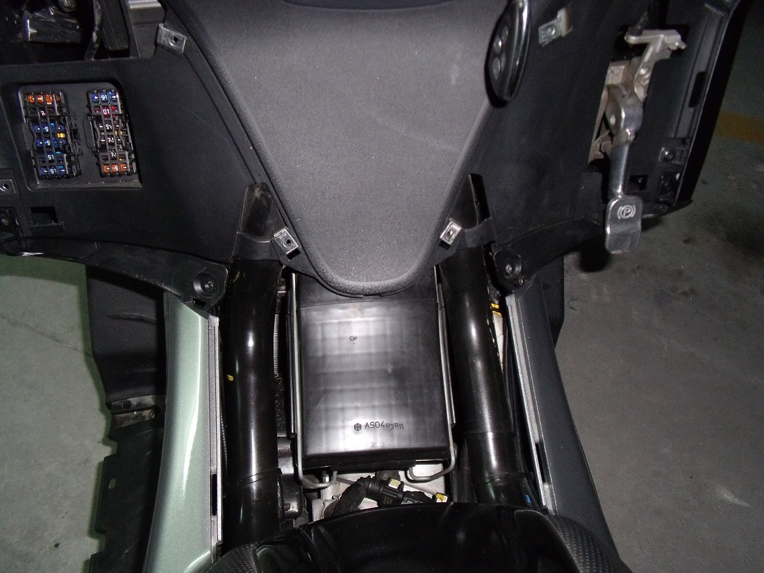

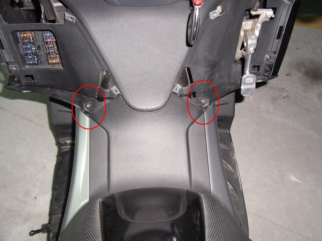

Vamos ahora con la parte grande, primero quitad este tornillo:

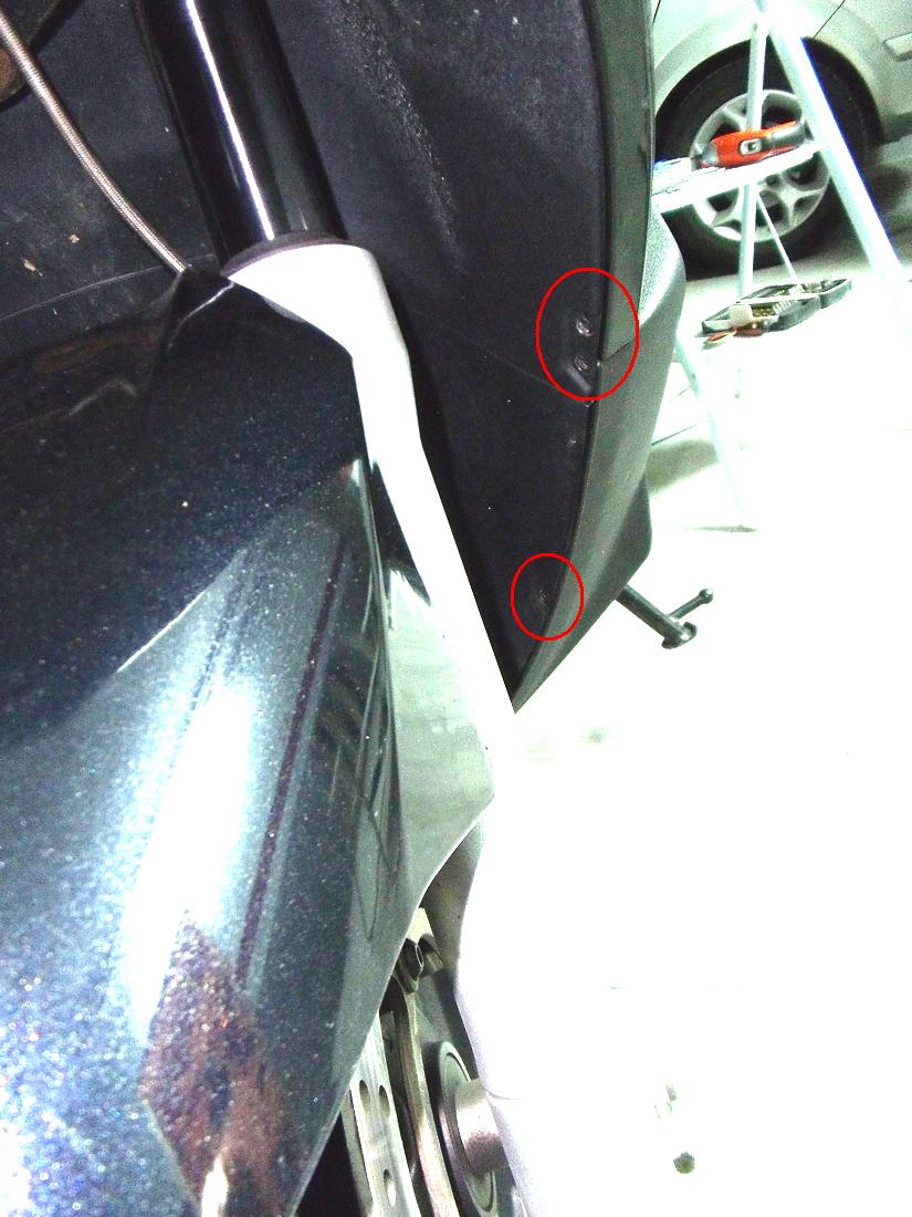

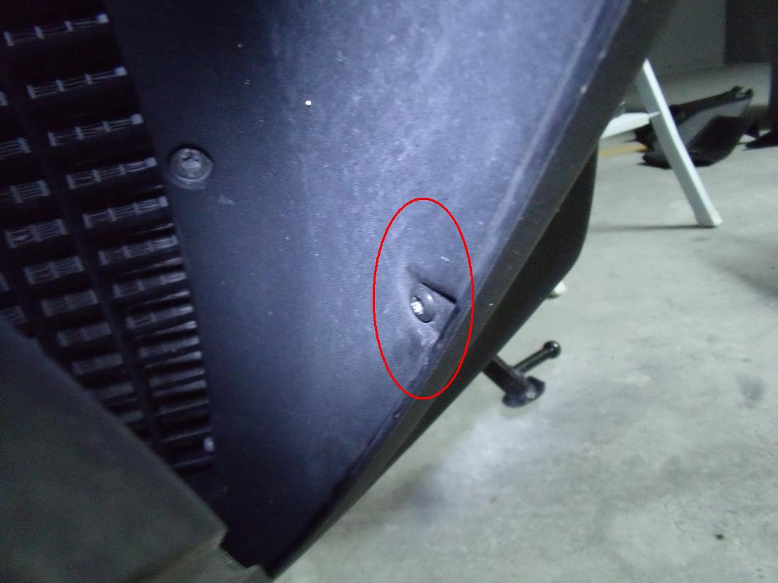

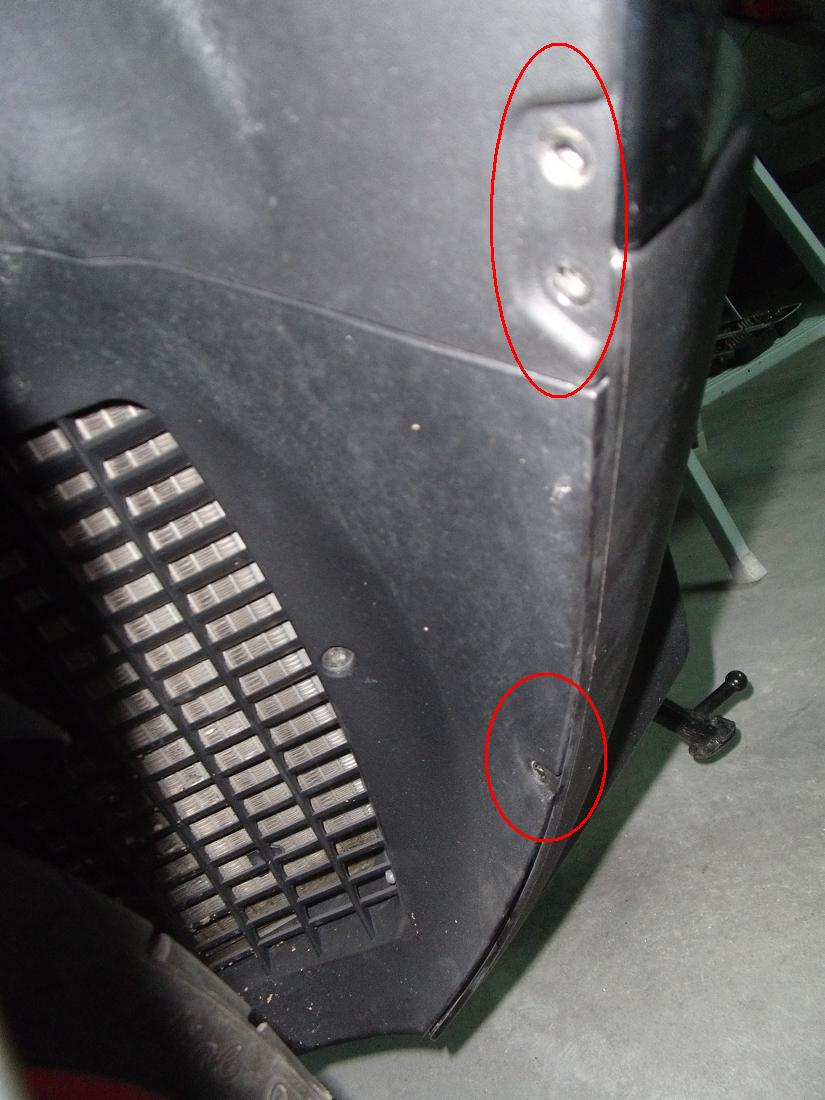

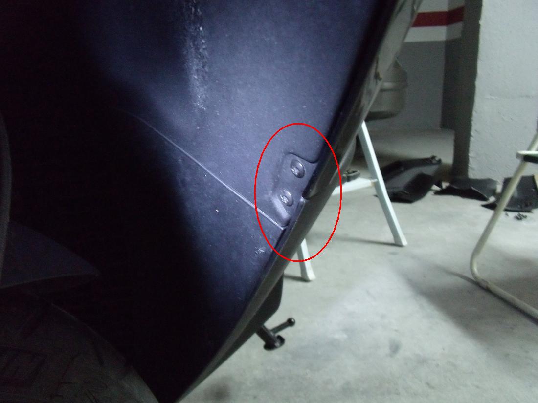

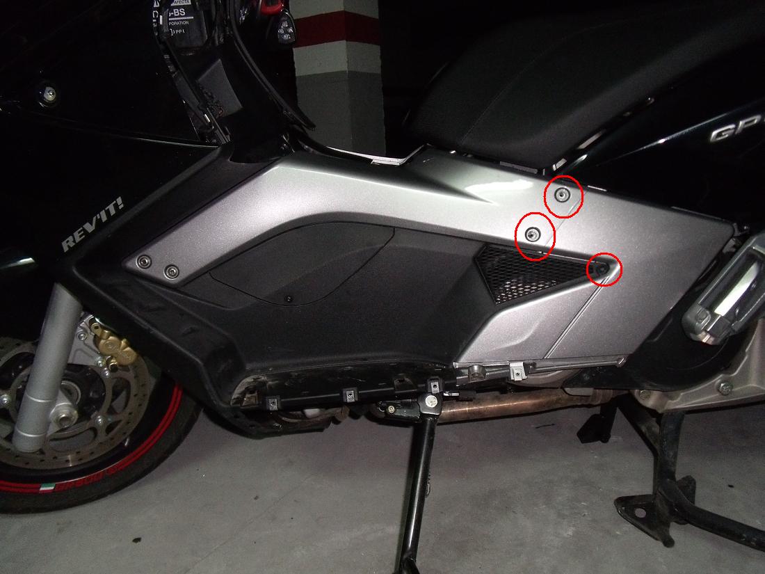

Ahora nos vamos al paso de la rueda delantera donde vereis estos 3 tornillos (les he scado varias fotos para que os ubiqueis bien)
Es importante que tireis primero hacia vosotros y luego en el sentido de las flechas ok!

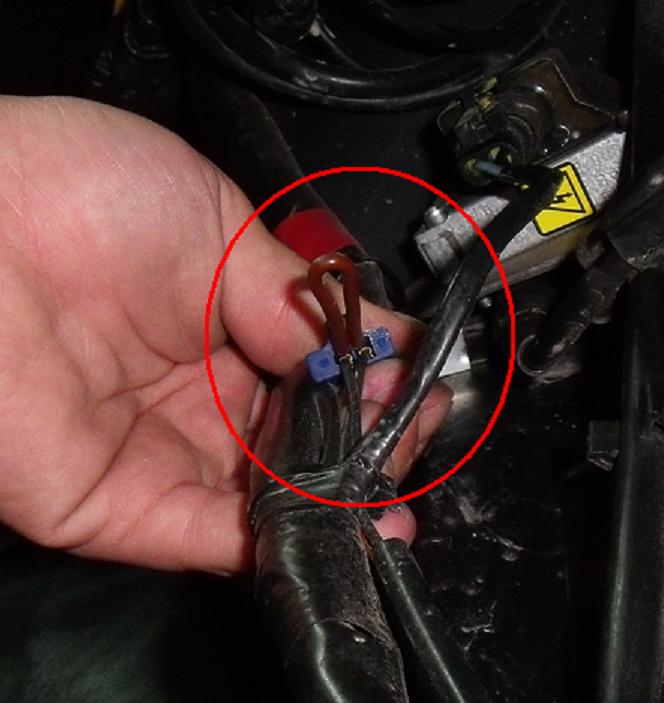

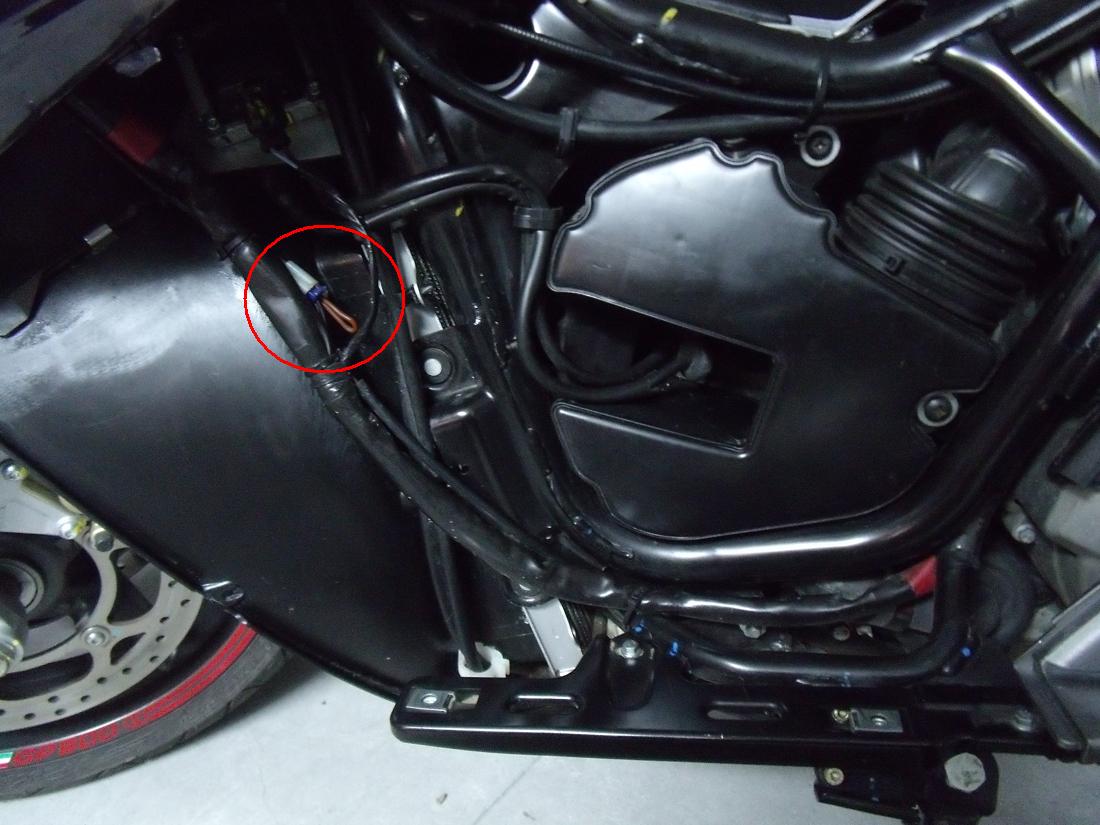

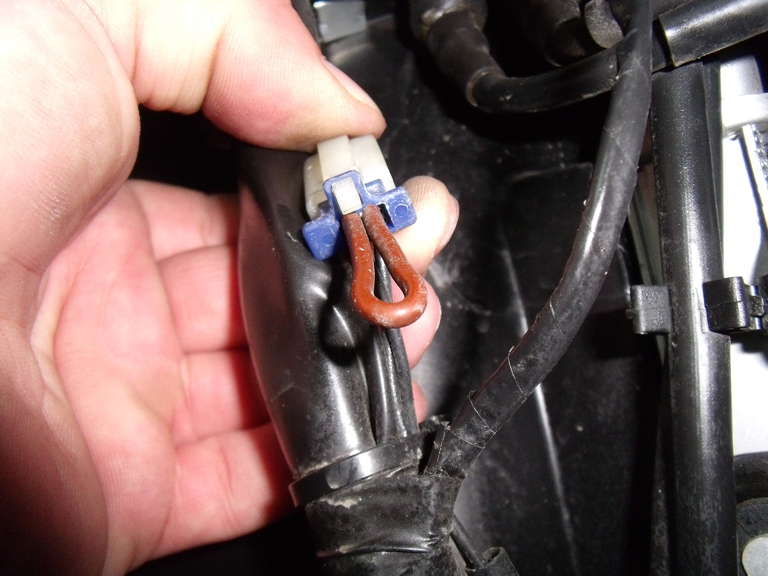

Bueno, pues ya tenemos todo al descubiero! y aki teneis donde debeis hacer el puente para anular el corte de encendido al echar la patilla:
Image Image ImageImageImage
Una vez echo todo esto......ya podeis liaros a volver a montarlo todo.......
Bueno, pues ya teneis algo para entreteneros..... ;-)
Un saludo!
