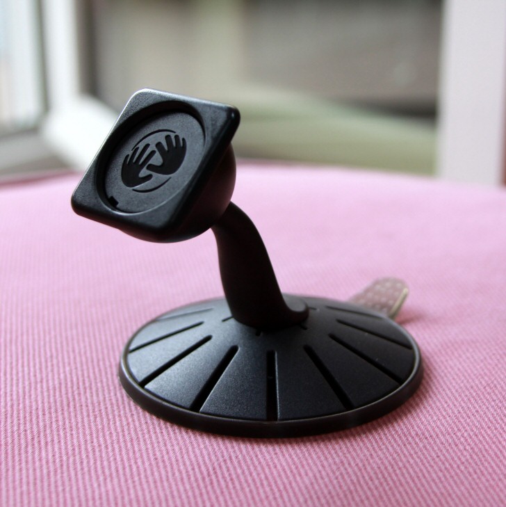

Hola Osiris, la ventosa que originalmente trae tu go 530 creo que es esta:
Lo malo de esa ventosa es que es poco/nada fiable para ponerla en la moto...... digamos que ejerce muy poca presión para aguantar las vibraciones típicas en la moto.

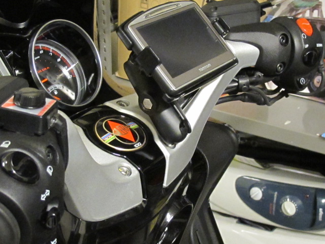

Image  Image  Image  Image  Image  Image
Yo lo que hago es con el conector de mechero del coche paso el cable por debajo del asiento y directo a la toma. Este sistema ya lo use con la Tmax y no requiere ninguna instalación especial.

Hola F-V, donde tu llevas el tomtom no te tapa la visibilidad del cuadro o tienes que bajar demasiado la vista?
Creo que seria mejor opción poner la bola así:
En esa ubicación no te estorbaria la visibilidad del cuadro ni tendrias que bajar demasiado la vista y además gracias al brazo que ancla entre la bola y el soporte del tomtom puedes incluso elevarlo algo mas sin que ni si quiera moleste al giro del manillar ni a la visibilidad del espejo....que te parece?
También podrias aprovechar la toma de corriente que hay bajo el logo gilera del manillar para enchufarlo y no tendrias que pasar el cable bajo el asiento Wink

Pues me gusta bastante cómo queda, f-v, muchísimas gracias por las fotos. ¿Me podrías decir qué has comprado exactamente? La referencia del brazo y de la bola, please. ¿Son RAM como me comentaste, verdad?
Y en cuanto a lo que dice 2JM, ¿tienes visibilidad de todo el cuadro o te lo tapa?

La verdad es que las fotos que he hecho parece que tape pero puedes jugar con todo el brazo y apenas tapa la primera linea de testigos, pero puedes llegar incluso a ponerlo encima del logo Gilera. Ademas si lo pones en esta posición es más fácil apretar la palomilla. Lo de aprovechar el cable de corriente tiene el inconveniente que luego te queda el conector colgando y es incomodo sobre todo cuando llueve. Con el sistema de la toma de mechero no molesta nada y es mucho más barato y cuando lo desmontas te lo llevas todo.
Un saludo.
El soporte y el brazo ya lo tenia de mi anterior moto y lo compre directamente en la web de RAM en USA y me salio muy bien de precio 50 € aprox y me llego en 5 días. Cuando lo compré RAM no tenia distribuidores en Europa, pero ahora ya los puedes encontrar en tiendas especializadas, generalmente de 4x4 para adaptar todos los artilugios que llevan.
Lo único que he comprado específico es la bola del manillar que es una de las varias bases que hay y la que mejor se adapta y trae 3 tornillos con diferentes longitudes y uno de ellos es perfecto.
No tapa nada del cuadro y con el brazo lo puedes colocar en la posición que más te guste, que normalmente has de adaptar en función del sol ya que hace reflejo en la pantalla
