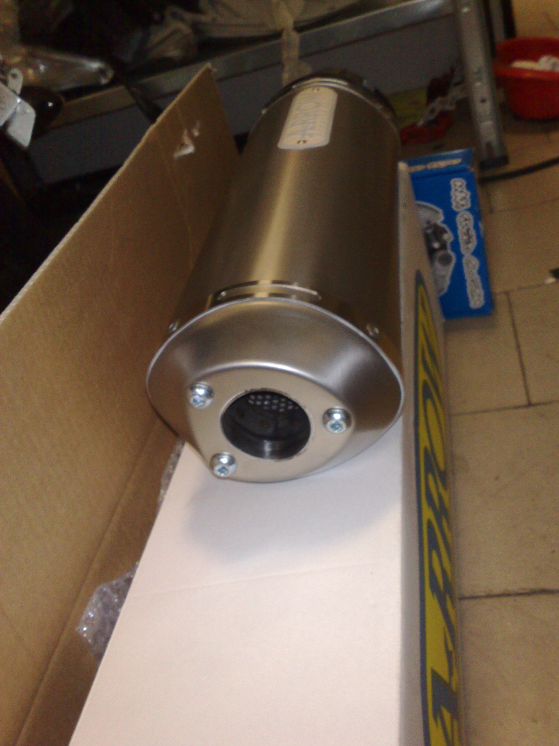

Hay que poner el adaptador que venden en Ramirez, el escape de serie de la GP sujeta el silencioso mediante 3 tornillos de hay la necesidad del adaptador ya que este se sujeta a los colectores originales por un extremo con tornillos y el otro extremo queda en tubo liso para encastrar los silenciosos (salvo que el Arrow se sujete mediante tornillos).
Subject: Re: SOLO SILENCIADOR ARROW PARA GP 800
El Arrow (pero el de titanio/carbono) es triangular y lleva tres tornillos para poder adaptarlo al colector original.

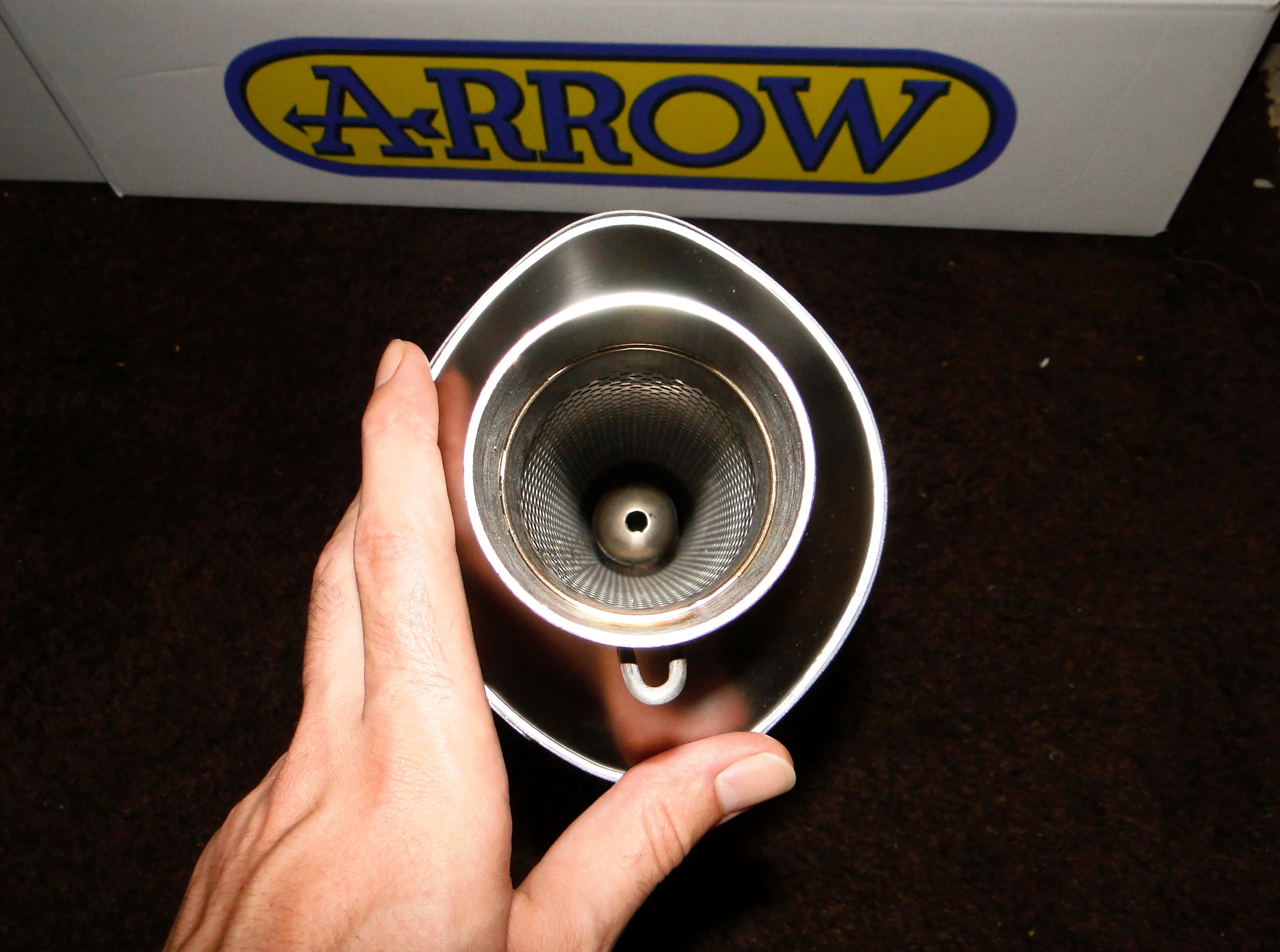

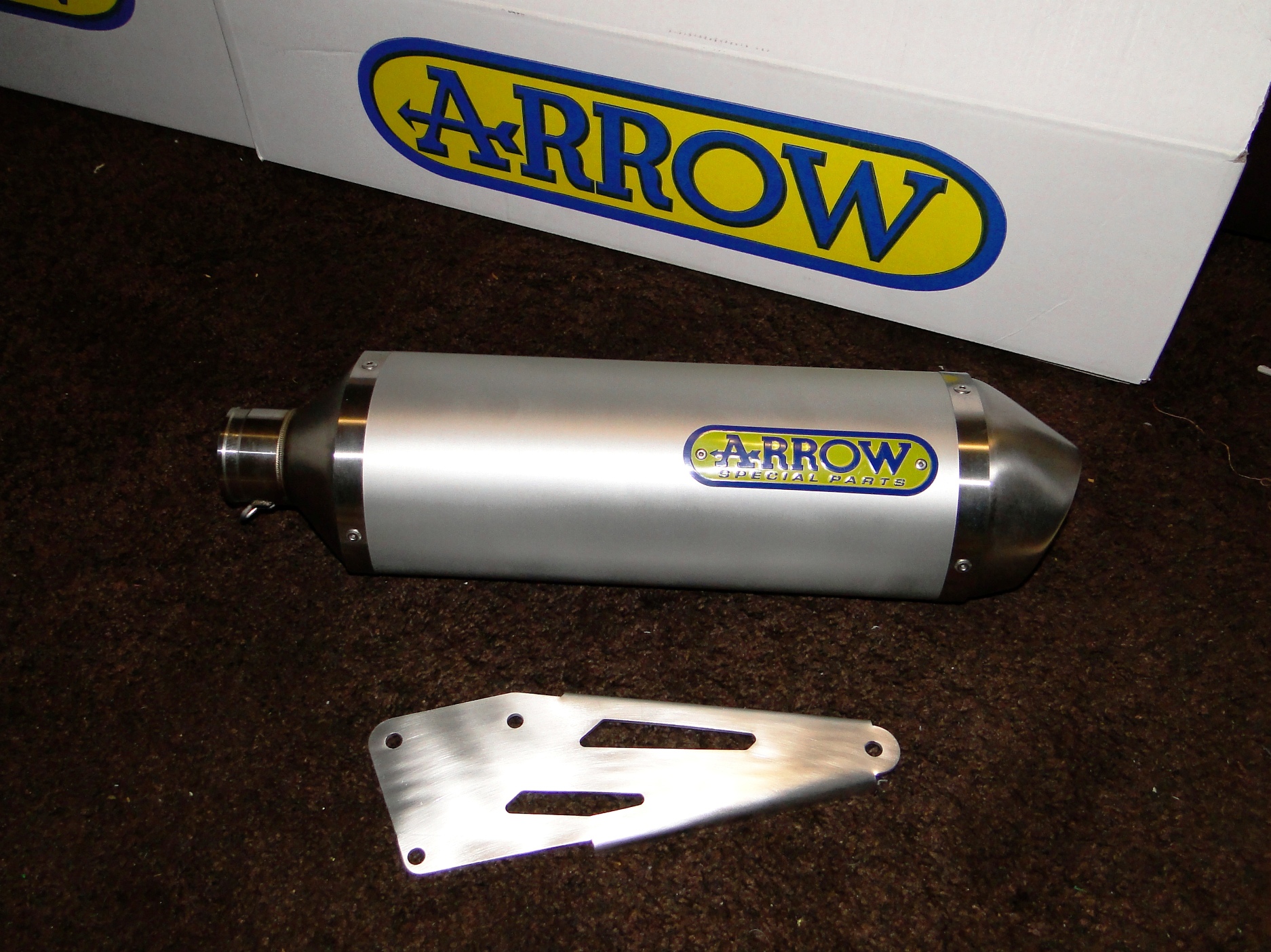

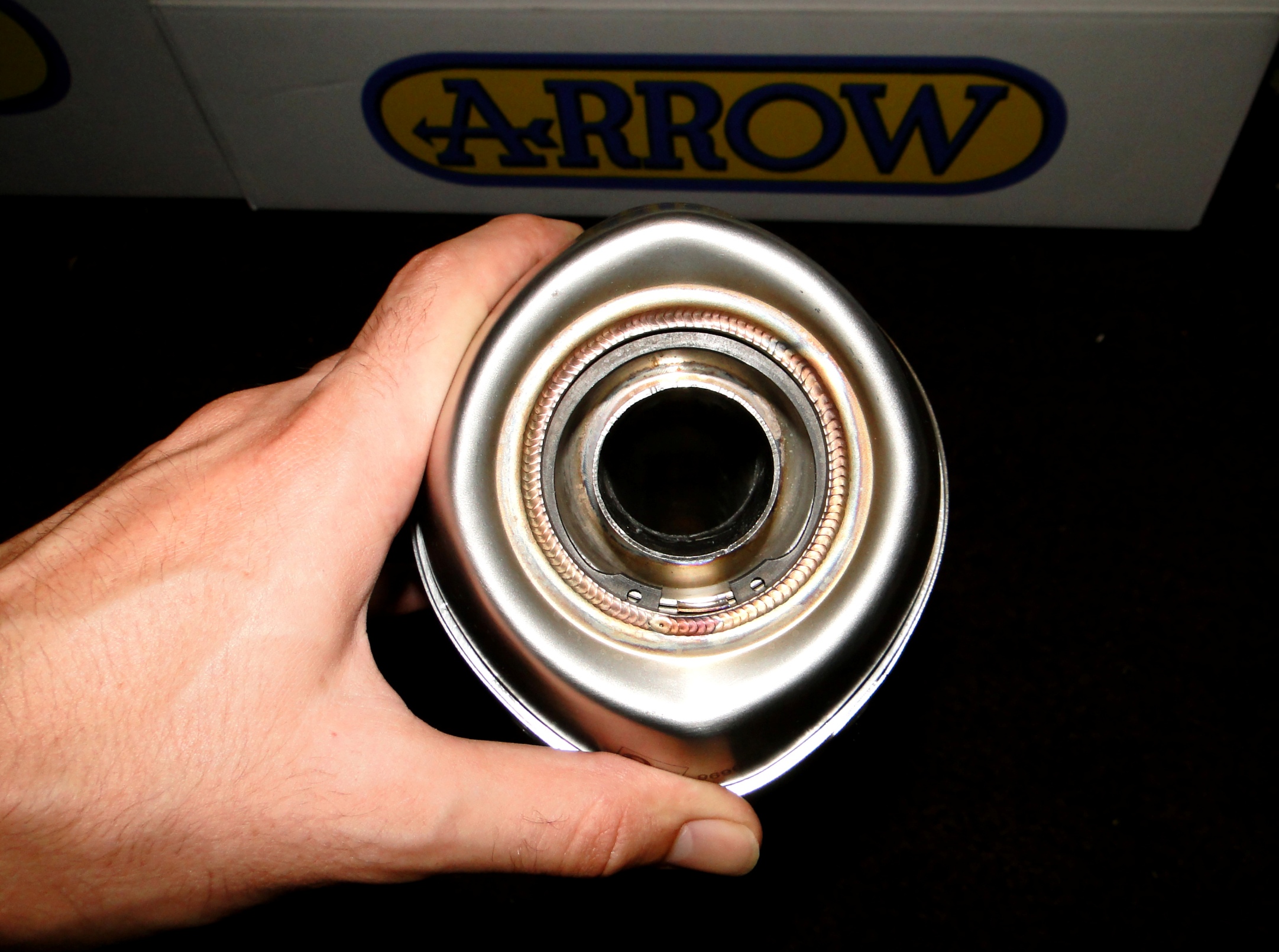

Pues si mejor para quien solo quiera la bala,supongo que lo fabricaran igual en las 3 terminaciones, el mio es diferente xq va con colectores racing, no con los originales, por eso la diferencia depende de lo que pidas, mejor asi para todos, un saludo
