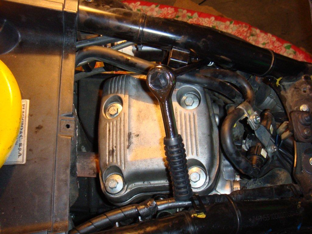

No olvidar ahora que podeis limpiar el cuerpo de la mariposa y anular el tubo de retorno de gases.
sacamos por arriba la caja del filtro de aire, no es nada sencillo pero sale.
Y ya se nos queda el cilindro totalmente libre para trabajar en el ajuste.
Y procedemos igual que con el otro cilindro, pero ahora necesitamos un destornillador cortito para que quepa y no choque con el radiador..
Cerramos, arrancamos y nuestra moto es un reloj suizo.
