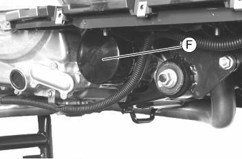

Supongo que habrá algún hilo creado sobre el tema, pero creedme cuando os digo que llevo un rato buscandolo y no logro dar con algun tutorial de donde esta, espero no molestar chavales pero cuatro ojos ven mejor que dos no?
Venga hay va la ayuda,
para acceder al filtro de cartucho del aceite:
- Quitar la alfombrilla "D".
- Desenroscar los seis tornillos "E" y quitar el spoiler.
