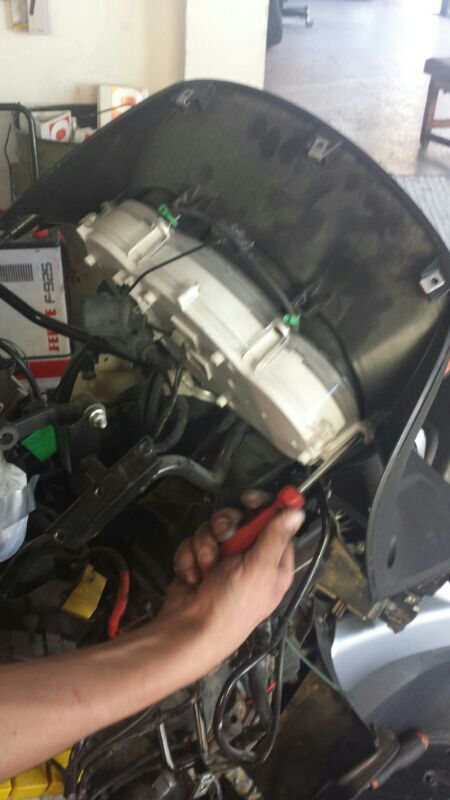

Hola delagh.
Bueno como tuve una caida con la gp y me a tocado desmontar todos los plasticos rotos e tenido que desmontar tambien el cuadro de . mandos y decirte que no es muy complicado eso si tiene mucho trabajo ya que hay que quitar todos los tornillos (que no son pocos) para sacar el frontal y una vez fuera el frontal el cuadro va cogido con cinco tornillos al contra escudo
Y quitas los dos conectores que tiene detras y ya esta fuera.

Gracias Franko por la foto.
Si que veo que tiene trabajo,todo todo el frontal se tiene que quitar??
Gracias y esperare a tener algunos dias de vacaciones.
