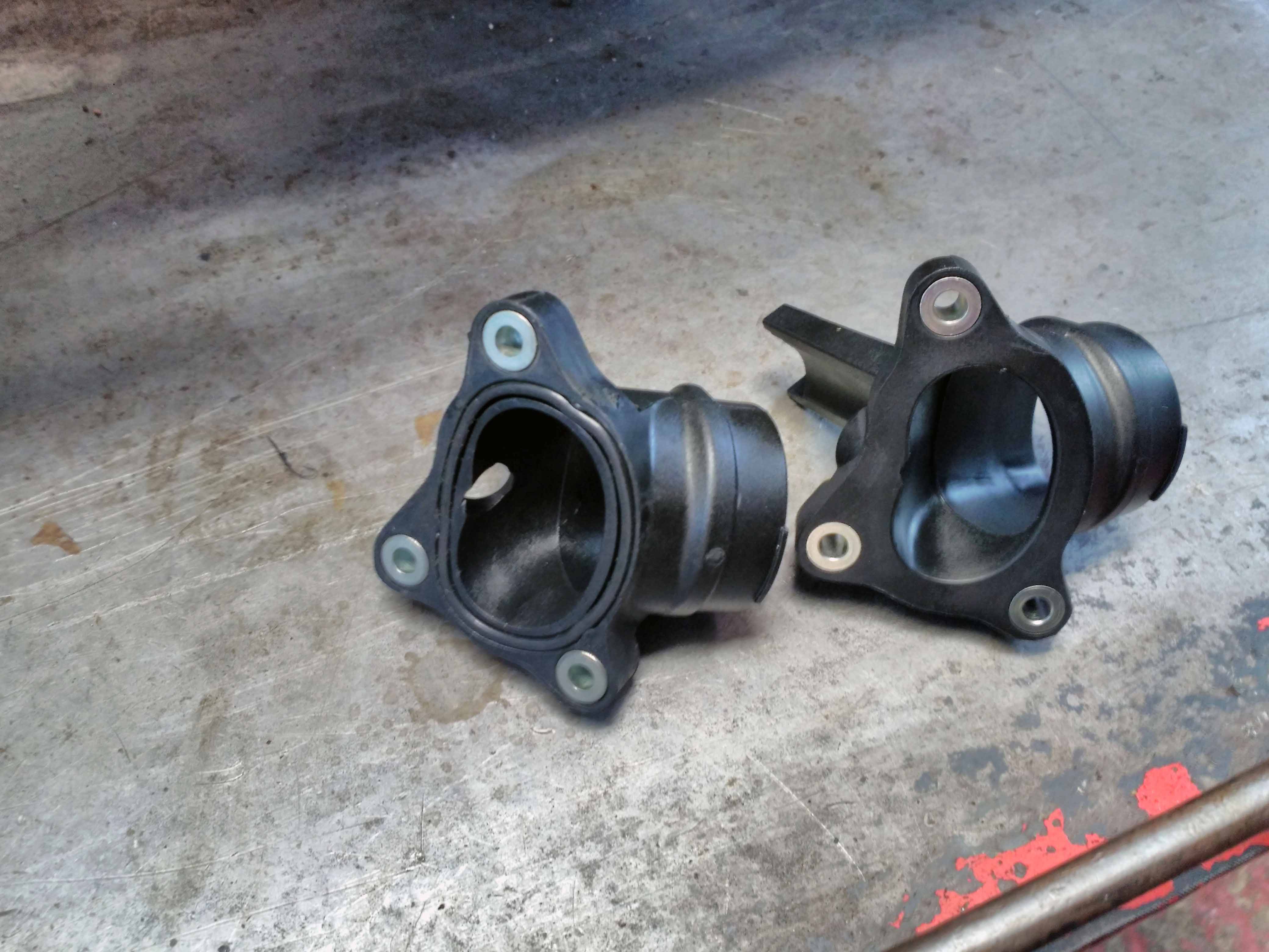

Subject: Las famosas toberas
Y aqui las famos toberas.a la izquierda la que mi gp traia y se supone que defectuosas y a la derecha las que Gilera envio que va juanto a unas juntas metalicas que no han llegado todavia (se ve que los envios los hacen a plazos)
Espero que os sirva ;-)

Ya nos contaras cuando te llegue la otra parte del pedido y las montes, si el invento funciona.
Espero que si.

Como casi todos ahogamientos en frio,oscilaciones de relenti..

Normalmente, en la segunda edicion (es decir con las toberas "modernas"), y despues de una buena limpieza del cuerpo de la mariposa, la moto anda fina entre unos 7500 kilometros a 12500.

yo cambie toberas y con el tiempo llego a fallar. ahora lo que hice la ultima vez como comente en otro post , es hacerle una buena limpieza a la mariposa pero con utrasonidos y de momento nunca fue tan bien. crucemos los dedos y que dure. bien es cierto que cuando cambie las toberas iva fina fina, pero tras 9000 km llegaron de nuevo los apagones.

El otro dia cambie las toberas y juntas a la mia, traia de origen las toberas "malas" sin sus juntas toricas con las nuevas juntas metalicas engomadas. :roll:

Muestrale las fotos que aparecen al principio del post y callale la boca. ;-)

El proceso que describe Odi de reseteo de la mariposa lo realizo de la siguiente manera (y me funciona).
1. Moto parada y sin contacto. Acelero a tope.
2. Sin desacelerar pongo el contacto
3. Espero 30s
4. Quito contacto
A rular...
