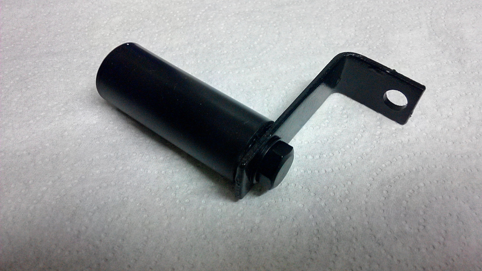

Piezas necesarias:
- un trozo de pletina de 2mm. de grosor y aprox. 12 cm. de largo (esta longitud puede variar dependiendo del soporte que compreis) y de 12 a 15 mm. de ancho.
- tornillo metrica 8 con 45/50 de largo cabeza hexagonal /allen/torx ( es indiferente, la que os plazca)
- tuerca autoblocante de metrica 8.
- 2 arandelas de 8 mm.
- trozo de cilindro dependiendo el diametro del soporte
- taco de nylon del diametro interno del cilindro
- tornillo tirafondo cabeza hexagonal, en mi caso.
Doblamos la pletina aprox. 30/70% o 40/60% esto proporciona la altura a la que deseamos quede (a gusto de cada uno dependiendo el soporte). Taladramos en ambas esquinas con broca de 8,25 ó 8,50. Insertamos el taco de nylon en el cilindro a presion. Lo adjuntamos en uno de los taladros realizados con el tirafondo (hay que sujetar el cilindro para apretar) y el otro extermo de la pletina se sujeta al agujero que tenemos en cualquiera de las dos manetas de freno con el tornillo de 8mm y 50 de largo con su arandela y la tuerca autoblocante por debajo. Os dejo las fotos y no me enrollo mas.
Comentar que el cilindro lo he sacado cortando un manillar viejo que tenia. El lado opuesto del tirafondo lo rellene con silicona caliente de esa que va con la pistola termica. Ojo al girar el manillar no tropiece en la cupula Dudas me la comentais. No lo he probado en carretera pero fuerte ha quedado.
Edito tras prueba: mejoras para hacer, el lado mas corto hacerlo un poco más largo con idea de que libre la pantalla al girar hacia el lado contrario donde lo hayais puesto. El grosor de la pletina a ser posible de a partir de 2.5 mm. Cuanto mas gruesa mas rigido y menos vibraciones. El lado largo hacerlo tambien un poco mas largo con idea de que el soporte no quede muy cerca del puño y por consiguiente de nuestra mano.
