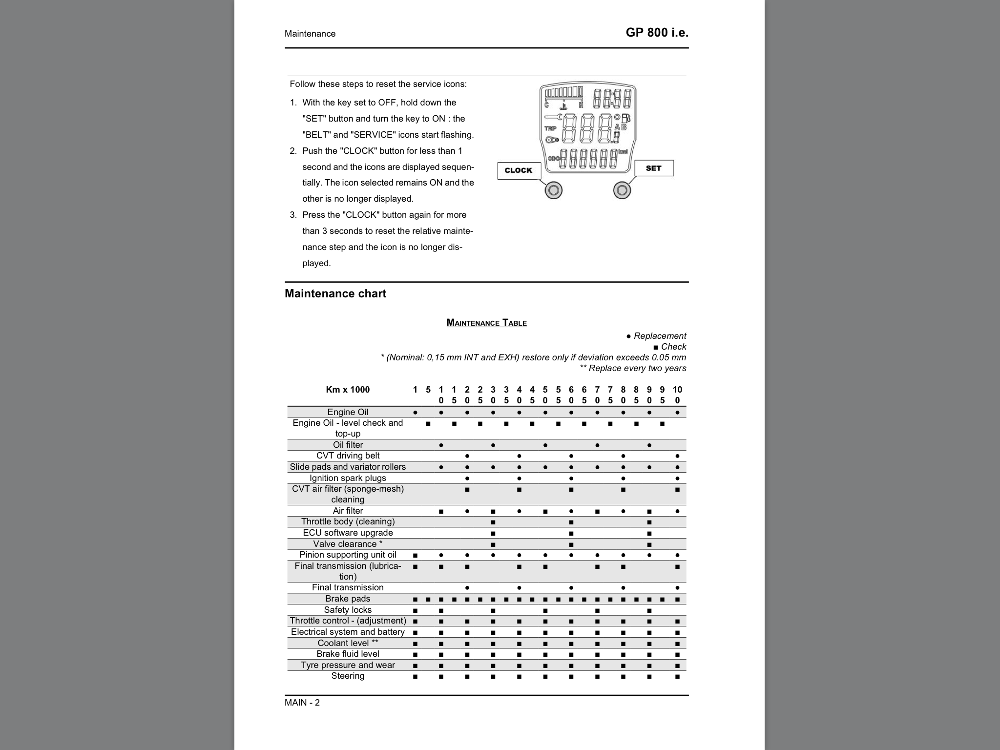

Esta vez mi consulta está relacionada con un aviso que me está dando el cuadro de mandos cuando enciendo la moto. Se encienden las luces que muestran una llave y una cadena, que entiendo no necesariamente se refiere al kit de transmision si no a algún problema de mecánica en general.
Alguien sabe de que se puede tratar?

Buenas!!! Te indica revisión y el símbolo de la cadena es que te toca la correa del variador, el aceite es cada 10.000 y la correa y pesos del variador cada 20.000 más el aceite, ahora te toca las dos cosas.

Muchas Gracias EFYVAN. Me parecía que tenía que ser algo gordo porque nunca me había salido ese símbolo y llevo todas las revisiones lo más al día que puedo.
Así que me tocará entonces la correa del variador + aceite, sin contar con que también me tocan a los 40000 (tiene 39950) las válvulas.
Me parece que me voy a empezar a hacer a la idea de un buen sablazo Sad

Si claro, reglaje de valvulas a los 40000kms. La compré de segundamano con 30000kms y el del taller que me la vendió me apuntó reglaje de valvulas a los 40

Segun el manual de taller el reglaje de valvulas es cada 30.000 kms, osea k si se lo hicieron cuando tocaba no te toca hasta los 60.000 kms.  Wink

Si bueno, digamos que cuando la compré me pasaron un listado con los detalles de la moto y el estado de las diferentes partes y recambios, y ya me apuntaban que a los 40 tenía que mirar las valvulas, asi que supongo que lo haré. Aunque, cuando uno es un poco novato como yo, siempre estas abierto a que te la esten clavando, no digo que esté bien, pero sé que es así Wink

El reglaje de valvulas en esta moto se puede hacer cuando marca el libro, pero en general es muy robusta en esta cuestion y los kilometros se pueden alargar. Sobre todo, si lo haces en taller, que logicamente supondra pagar un dinerillo.
