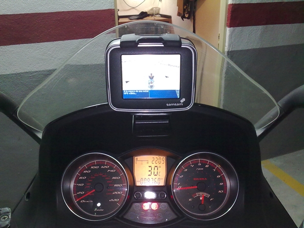

Yo aun tengo que reposicionar el mio, pero es verdad de que si se pone lo mas arriba posible
entorpece lo minimo y se distrae uno mucho menos

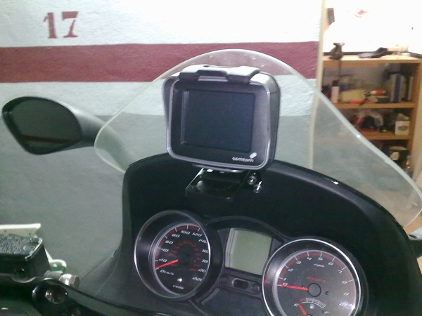

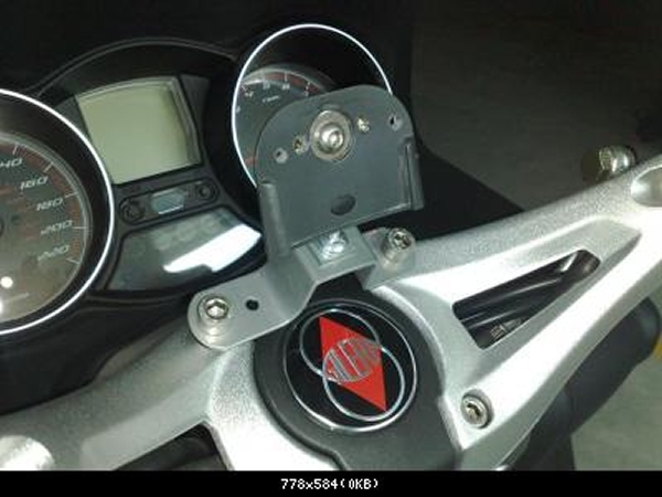

yo como tu con el telefono,lo tengo puesto encima de la insignia de gilera del manillar ,claro esta sacando lo de gilera que va a presion,
si quieres verlo ,yo salgo mucho por tarragona
intentare poner fotos, pero reconozco que los trabajos mostrados son buenisimos

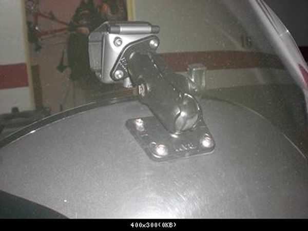

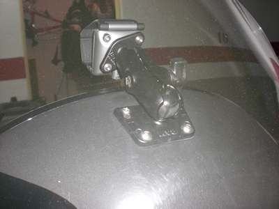

lolo33 wrote: [View Post]No os multa si os lo viera la GC??,,la de Juanjo creo que es la mejor solucion en cuanto a visivilidad, pero no se en la practica teniendo el sonido por unos auriculares os serviria para llegar al destino igualmente no?? personalmente no soy muy partidario de taladrar la moto ;-)

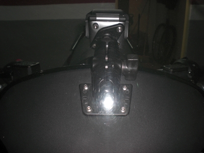

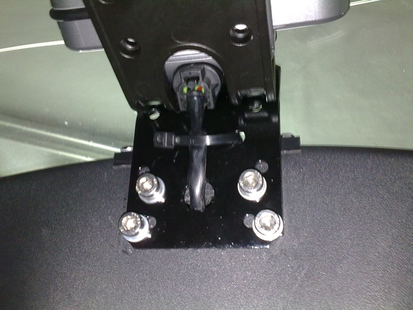

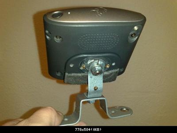

juancanicol wrote: [View Post]![]()
Ahora colocamos el logotipo encima para poder marcar y cortar
le damos la vuelta para marcar mejor..
Y ya lo tenemos
Y cortadito
Cogemos esta pieza
Y comprobamos que quede bien
Y esta otra
Y preparamos un taladro y pintura para que nos quede bonito.Yo en este caso la he escogido negra
Hacemos un agujerito en el medio lo suficiente como para que pase el tornillo que sujeta la pieza negra al manillar
Luego la sujetamos con 4 tornillitos.No nos interesa pegarla para que se pueda quitar y volver a poner el logo cuando se antoje
Bueno,ya podemos pintar la pieza que hemos cortado
y nos queda de esta manera
Vale,ya podemos colocar la otra pieza
Desmontamos todo y nos vamos a montarlo
Ponemos la otra pieza
Esta otra...
Subject: Re: Como Habeis Acoplado El Navegador
Joer 2JM , lo has calcao :shock: ,eso es lo que hice yo, eres un mostruo de las imagenes claro esta me lo copie de el :lol:

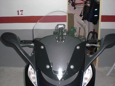

Por cierto veo que le tienes puesta una cupula negra??? es mas alta que la de origen? cuenta cuenta, que te ha costado en fin. Saludos
