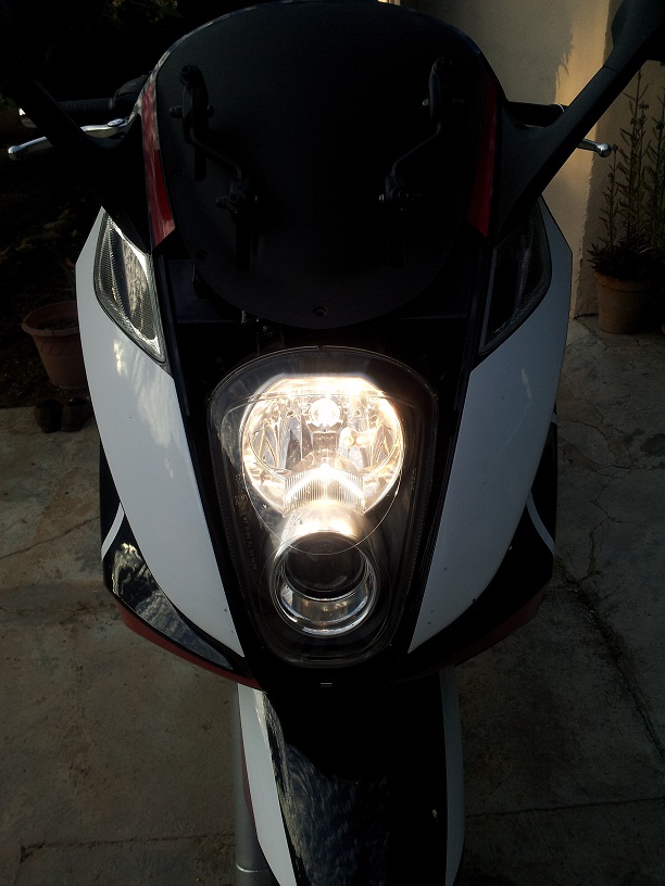

problema solucionado,he puesto una philips que he adquirido en norauto,hace la luz bastante blanca,y ha sido muy sencillo de cambiar,y todo gracias a este fantastico foro! :mrorange:

Si se nota yo tambien las llevo ;-)

h7 corta,h1 larga
