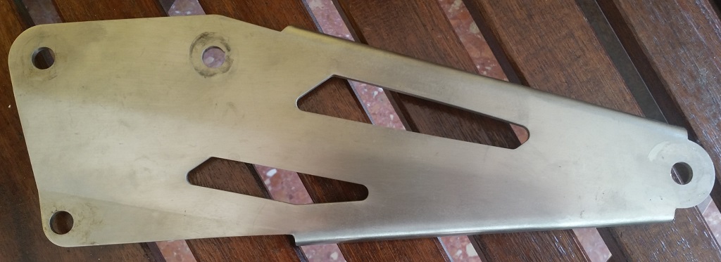

Si alguien tiene alguna sugerencia sobre el tema sera bienvenida! ;-)

Gracias por este post Sergi, es de gran ayuda. La verdad que 17-20 kilos mas ligera la moto se tiene que notar para todo, acelerar, frenar, manejabilidad...poco a poco la ire aligerando jejeje.
Por cierto para pasar la itv sin el caballete has tenido algun problema?

Yo tambien quite el caballete central y cambie el silenciador para alijerar la moto.
El problema que al pasar la ITV sin el caballete tienen que acelerar la moto apretando el freno y me dijeron que podia petar la correa porque la moto va forzada.

Fui a la itv esta semana aqui en Vigo y sin caballete central no pasas itv ahora es obligatorio.
xavier wrote: [View Post]Yo tambien quite el caballete central y cambie el silenciador para alijerar la moto.
Subject: Re: COMO ALIGERAR NUESTRAS GP/SRV EN 6 PASOS
Yo lo conservo, tanto para pasar la ITV por si fuera necesario, como para mantenerla recta y hacerle el mantenimiento.
