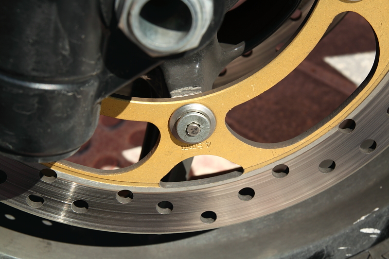

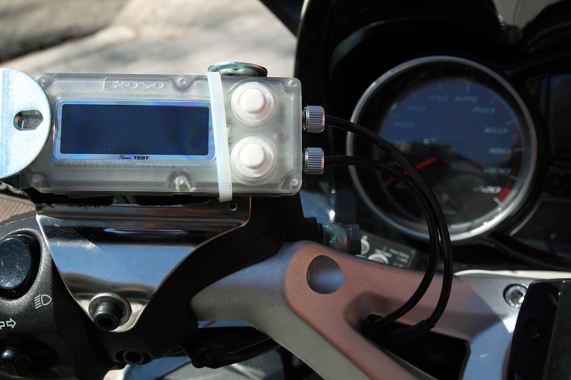

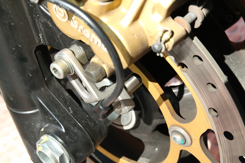

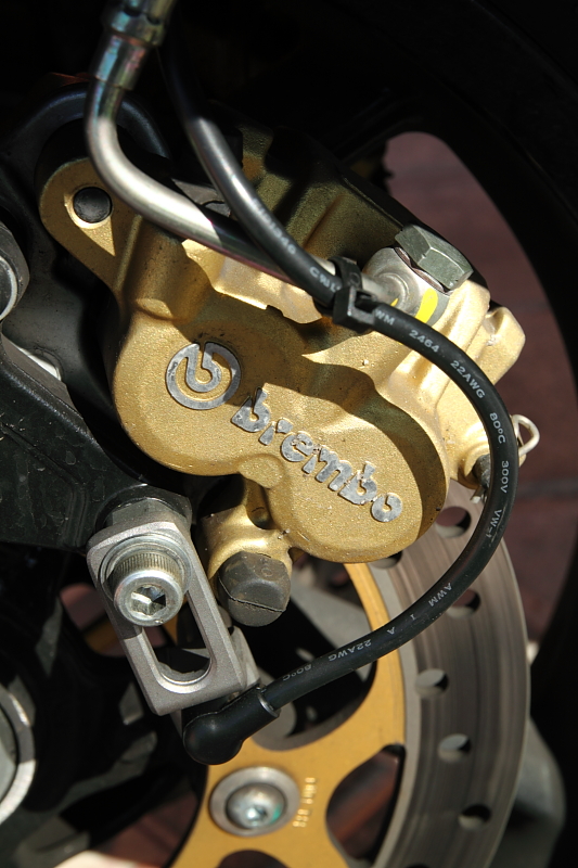

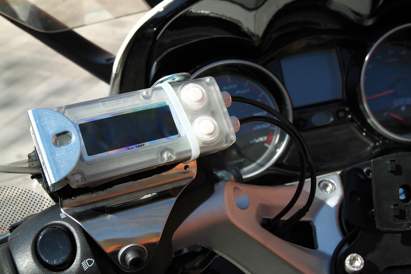

Por si se quiere quitar el marcador, estos cables llevan sendas clemas (no se ven porque estan escondidas en el manillar) de facil desconexion

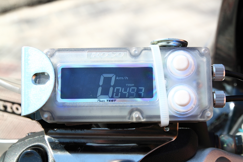

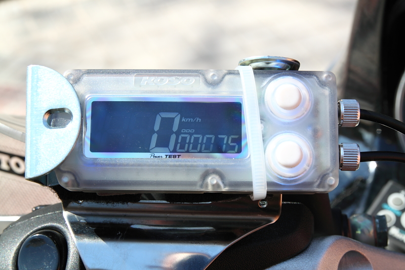

En la pantalla principal tenemos el velocimetro, y un totalizador de kiilometros (marca los Kms desde la instalacion del marcador)

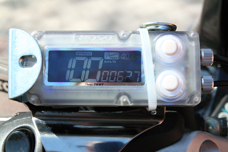

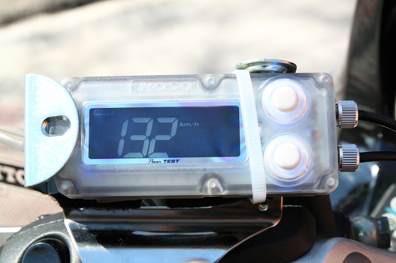

Aqui tenemos el medidor de aceleracion programable. (En este caso 0-100, pero puedes medir lo que quieras por poner ejemplos 0-60, 0-140 o tambien recuperaciones tales como, 100-140 o similar).

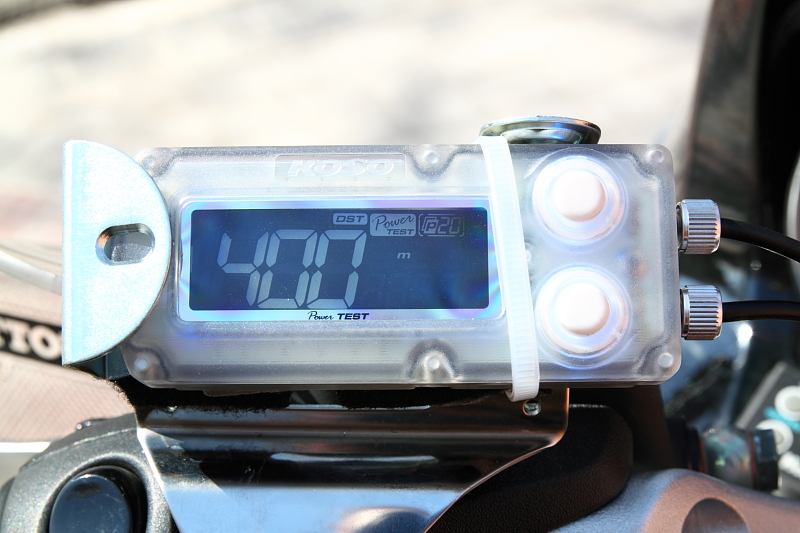

Esta tercera pantalla, mide tiempo y distancia, en este caso lo tare a 0- 400 metros pero tambien es programable. Ejemplos: 0-1000 metros u otros.

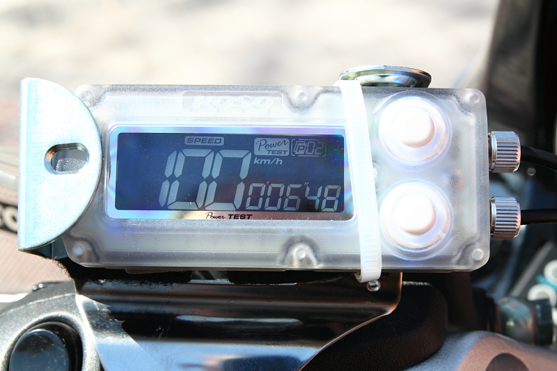

En esta otra medicion, mismas carasteristicas y en cuesta en contra
