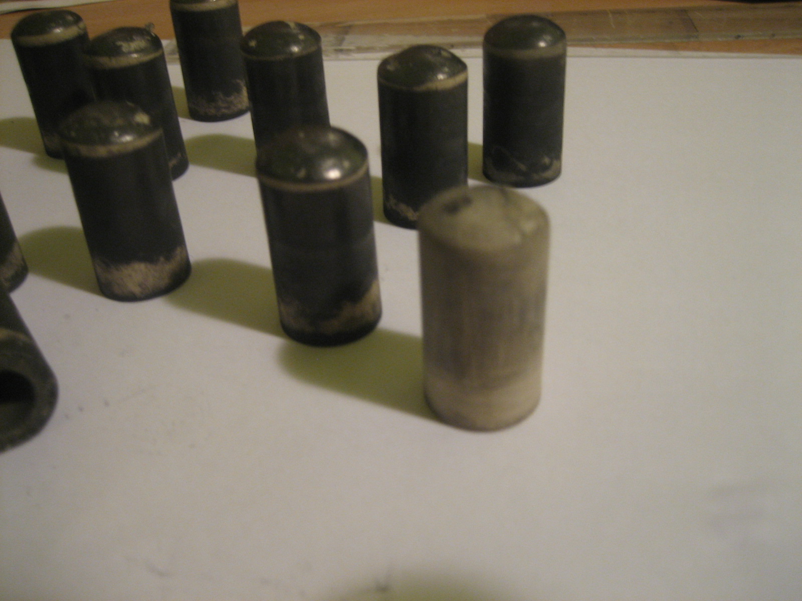

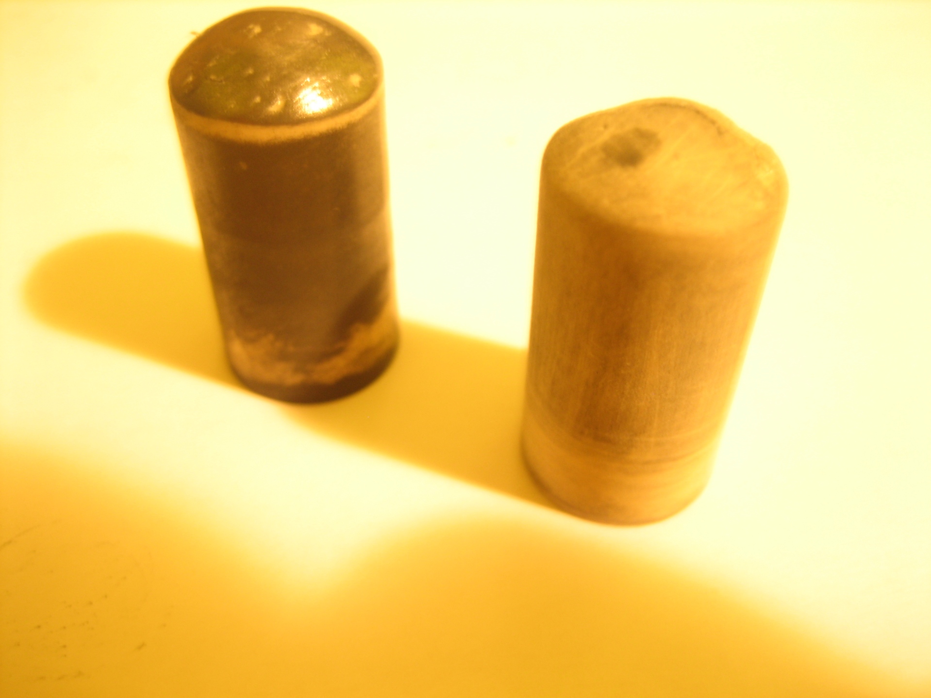

2Fjs - Wed 07 Apr, 2010 15:52
Post subject: Re: Todo sobre jcosta
Tiene toda la pinta de ser las masas de 16.5Gr. Saludos
